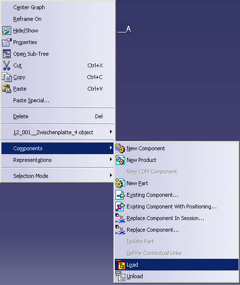

habe mal wieder ein kleines Problem!
Lässt sich der Status(Load/Unload) einer Componente über Makro setzen?
Den Status kann ich ja über die PartNumber herausfinden:
=> Bei "Unloaded"-Components gibt es keine PartNumber!
Wenn ich jetzt eine "Unloaded"-Componente habe möchte ich diese gerne auf "Loaded" setzen! Nur leider finde ich nichts darüber und der Recorder zeichnet nichts auf!
Vielleicht weiß ja jemand von Euch wie das geht!!!!

Ich bin nicht 100% sicher, aber ich denke "Produkt1.ActivateDefaultShape" ist gleich Load.

Hallo qli!
Habe leider im Moment nicht viel Zeit zum Probieren! Bei mir scheint es aber so nicht zu funktionieren:
Sub CATMain()
Dim Was(0)
Was(0) = "Product"
Dim UserSel
Set UserSel = CATIA.ActiveDocument.selection
UserSel.Clear
Dim Auswahl, myProd
Auswahl = UserSel.SelectElement(Was, "Product wählen!", False)
Set myProd = UserSel.Item(1).Value
myProd.ActivateDefaultShape
End Sub
Es ändert sich nach Makrolauf nichts am Status des gewählten Parts und es kommt aber auch keine Fehlermeldung!
Trotzdem erstmal vielen Dank!
