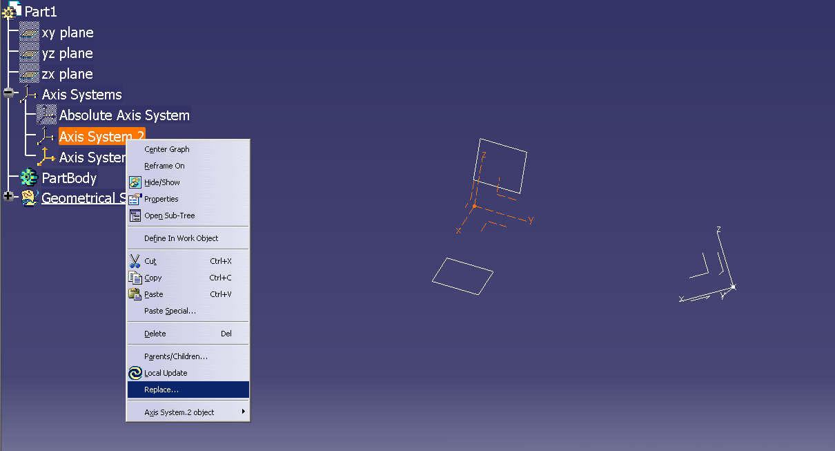

bräuchte mal dringend Eure Hilfe:
Ich möchte mit einem Makro eine Achse mit einer Anderen Ersetzen ("Replace"; siehe Bildanhang).
Der Recorder zeichnet bekanntlicherweise ja nicht alles auf und in der Doku habe ich auch noch nichts gescheites gefunden. Allerdings habe ich dort etwas von einen "SchReplace(Object)" gelesen. Weiß jemand von Euch, was das ist?
Naja, werde in der Richtung erstmal weiter forschen .....
Bin für jeden Hinweis dankbar!!!

Hallo AlfaRomeo75,
hast Du die Möglichkeit die Achse als Translate auszuführen?
Mehr sage ich mal nicht :-)!!!!!!!!

Hallo Legat,
nein, habe ich eigentlich nicht! Kann ich denn eine Element welches nicht unter dem Axis-Node liegt über die Replace Funktion (im Makro) ersetzen?

Hallo AlfaRomeo75,
die Replace-Fkt. ist mit VBA nicht zu erreichen, das geht nur mit CAA.
Evtl. kannst du ja über Publications was machen, da kannst du den Verweis auf ein anderes Elemnt setzen...

Hallo CAMiCADse,
Vielen Dank für deine Antwort! Habe ich mir schon fast gedacht, daß es nicht geht!
Werde dann wohl nach einer anderen Lösung suchen müssen!
Lassen sich denn über ein Makro die Referenzen der Publications manipulieren??? Habe ich bislang noch nicht ausprobiert!

Hallo AlfaRomeo75,
du kannst aber das zu translierende Element austauschen!

Hallo Legat!
Irgendwie kann ich Dir jetzt nicht ganz folgen .....

AlfaRomeo75
Achse translieren => Translationselement austauschen = Replace Achse
OK?

Hallo Legat,
leider nützt mir das nichts, da die Achse, die ich ersetzen möchte schon vor Makrostart "Kinder" hat! Insofern bringt es nichts während des Makrolaufes die Referenzen zu tauschen!
Vielen Dank aber dennoch für deine Hilfe!
