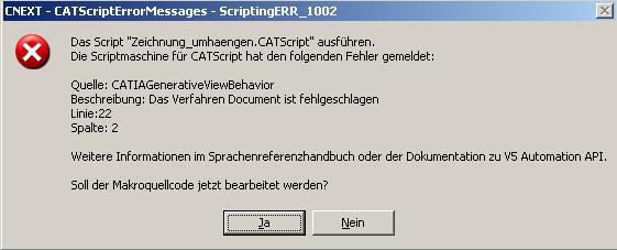

ich habe folgendes Problem:
Ich möchte per Makro das Referenzpart eines Drawings ändern, also eine Zeichnung von einem Part_XXX auf ein Part_YYY umhängen. Bei diese beiden Parts sind identisch, haben jedoch andere Dateinamen und Teilenummern.
Ich hatte mir das prinzipiell so vorgestellt:
Language = CATScript
Sub CATMain()
  Dim Part As Document
  Dim Drawingdoc As Document
  Dim Sheets As DrawingSheets
  Dim Sheet As DrawingSheet
  Dim AktViews As DrawingViews
  Dim aktView, MyView As DrawingView
  Set Part = CATIA.Documents.Item("Testpart.CATPart")
  Set Drawingdoc = CATIA.ActiveDocument
  Set Sheets = Drawingdoc.Sheets
  Set Sheet = Sheets.ActiveSheet
  Set AktViews = Sheet.Views
  For i = 1 To AktViews.Count
    Set aktView = aktViews.Item(i)'ActiveView
    IF Not (GenView = aktView.IsGenerative()) Then
      Set aktView = aktView.ReferenceView
    End If
  Dim ReferenceComponent As Document
  Set ReferenceComponent = aktView.GenerativeBehavior.Document
  aktView.GenerativeBehavior.Document = Part
Next
End Sub
Das Problem ist nur, dass ich eine Fehlermeldung bekomme. (Siehe  Anhang) und das Makro abbricht.

Hallo mortal sin,
bei mir funktioniert das so:
if not(GenView = DrwView.IsGenerative()) then
DrwView.GenerativeLinks.RemoveAllLinks
DrwView.GenerativeLinks.AddLink PartDocument.Part
end if

was Du anstrebst, geht nur, wenn die Parts immer noch die gleiche UUID haben, sprich das zweite Part aus dem ersten Part mit "File_SaveAs" ohne "Save_as_new_document" entstanden ist.
Dann musst Du im Script von "Bertel" nur die Zeile:
Code:
weglassen und nachher manuell in jeder View im Kontext-Menü "View->Modify_links" den Link zum ersten Part löschen.
Dann sollten die Maße nicht verloren gehen, allerdings ist auch das nicht sicher!
