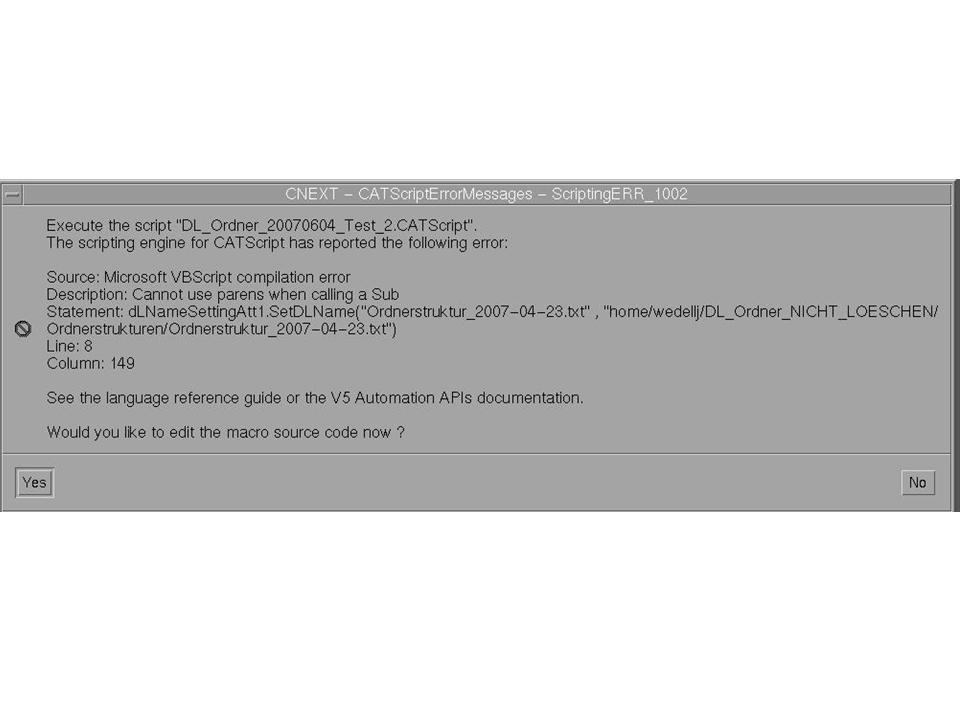

Hallo liebe Ctaia Gemeinde,
ich würde wie im Thema schon angesprochen gerne temporäre DL-Ordner über ein Makro einbinden, da nach einem Neustart von CATIA logischerweise diese Ordner nicht mehr in der DL-Ordnerstruktur angezeigt werden (sind ja temporär!)
Der normale Weg (also ohne Makro) läuft folgendermaßen ab:
Tools->Options->General->Document-> "DL-Ordner" anwählen-> Confiogure->Import-> *.txt Dtaei auswählen und alles mit ok bestätigen.
Leider hab ich gar keine Erfahrung in sachen Makroprogrammierung und mit ner Makroaufzeichung komm ich nicht weiter (funktioniert also nicht).
Mercy für eutre Hilfe
Ciao Denyo

probier mal das aus:
Dim dLNameSettingAtt1 As DLNameSettingAtt
Set dLNameSettingAtt1 = CATIA.SettingControllers.Item("CATSysDLNameSettingCtrl")
dLNameSettingAtt1.SetDLName("Name", "UNIX-Path", "Windows-Path" ....)
Nur ich denk beim nächsten CATIA-Start sind die auch noch da, weil in User-Settings gespeichert wird ?
Wenn so ist dann halt einfach wieder löschen mit :
dLNameSettingAtt1.RemoveDLName "DL-Name"
Steffen

Hallo Steffen,
sorry das ich erst jetzt wieder antworte, aber ich war so lange nicht mehr in der Arbeit ;-)
Also erst mal mercy für deine Antwort. Ich habs auch gleich ausprobiert aber es kommt immer eine Fehlermedlung (ist angehängt)
Gehe ich recht in der Annahme, das der Code nicht in VB sondern in CATScript geschrieben ist?
Was genau muss bei den Argumenten....
1. "Name"
2. "Windows-Path"
stehen? Unix-Path wird wohl der Pfad der txt Datei sein aus der er die Ordnerstruktur laden soll?!?
PS: Ich habs auch mal als VBScript laufen lassen aber da hängt er sich schon in der ersten Zeile (Dim dlNameSetting....) auf :-(
