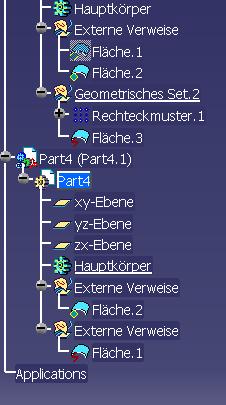

es wurde ja schon öffters gefragt:
Worin besteht der Unterschied zuwischen einem "geometrischen Set" was in "Externe Verweise" umbenannt wurde und dem "geometrisachen Set - Externe Verweise" was CATIA anlegt.
Fügt man über "Einfügen Spezial" ein Element mit Verweis ein, dann legt er immer dieses geometrische Set an und jedes Element mit Verweis ordnet er darunter an.
Elemente ohne Verweis werden nicht diesem Set zugeordnet.
Wenn ich selber ein geometrisches Set mit dem Namen "Externe Verweise" anlege, dann legt CATIA trotzdem selber nochmal das geleiche Set an.
Also muss es einen Unterschied geben.
Wenn jemand das weis, dann wäre es toll es zu wissen.

mit Programmierung hat das in soweit zu tun, weil die "Externen Verweise" automatisch angelegt werden. Wenn der Anwender mit einer Makroanwendung startet und in dieser dann händisch "Einfügen Spezial" durchführt, dann nutzt CATIA nicht das von mir im Makro angelegte "Geometrische Set: Externe Verweise", sondern erzeugt ein neues.
Beide sehen aber, auch in Ihrer Struktur, gleich aus. Also muss es entweder eine Funktion geben welche man bei der Erstellung des "Geometrischen Set´s" noch ansprechen kann, oder man kann dieses Element "Externe Verweise" nicht per Makro anlegen. Ist das so, muss man dies berücksichtigen und ich brauche mir keinen Kopf mehr zu machen.
Daher meine Frage. Kann ja sein es gibt eine Lösung, nur diese ist nicht Dokumentiert.
