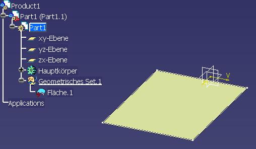

Ich will eine Fläche verschieben, doch ich bekomme die Formel nicht zugewiesen:
Fileskelett:
->Produkt + neues Teil
->Skizze
->Füllen
->Füllen kopieren
->Einfügen Spezial -> als Ergebnis
->Füllen löschen

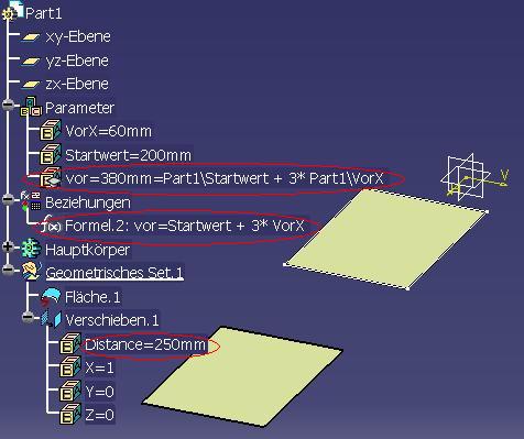

' Formel erstellen und Partparametern zuweisen (das ist falsch)
  Dim zparam As Dimension
  Set zparam = param(2).CreateDimension("vor", "LENGTH", 0)
  I = 3
  Dim formel1 As Formula
  Set formel1 = part1.Relations.CreateFormula("Formel.1", "", zparam, "Startwert + " & I & "* VorX ")
' Eigenschaften der Verschiebung
  hybridShapeTranslate1.DistanceValue = 150#  'legt Verschiebungsweite per Wert auf 150 fest
  hybridShapeTranslate1.Distance.Value = 250# 'legt Verschiebungsweite per Wert auf 250 fest

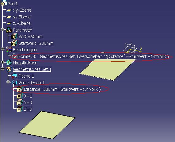

ich habe die Lösung. Es ist ja doch einfach gewesen. Nur draufkommen muss man.
Erstellt man eine AddNewTranslate(Objekt, Richtung, Weite), dann kann man die Formel dem Wert der Eigenschaft "Distance" gleich zugewiesen werden.
Erstellt man eine AddNewEmptyTranslate(), dann kann man die Formel dem Wert der Eigenschaft "Distance" erst zuweisen, wenn man einen Wert für "DistanceValue" zugeordnet hat.
Danach kann man der Eigenschaft "Distance" eine Formel zuweisen.
-> ohne vorherige ""DistanceValue" Wertezuordnung kommt immer eine "Runtime" Fehlermeldung und CATIA stürzt ab.
Lange gebraucht, doch endlich gelöst
