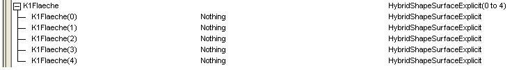

heute schlage ich mich heftig mit Array´s herum.
Und wie im Bild zu sehen habe ich ein Array mit 4 Elementen dimensioniert.
Nun selektiere ich eine Fläche und weise Ihr einen Arrayplatz zu.
Set K1Flaeche(i) = hybridBodies1.Item(1).HybridShapes.Item("Fläche.1")
Da ich viele Flächen zur Auswahl habe, aber nur 4 auswähle und in das Array lege muss geprüft werden, ob genau der Arrayplatz noch leer ist.
Also die Frage:
For i= 0 to 4
i=3
Ist der Arrayplatz z.B. K1Flaeche(i) noch leer?
  Wenn ja: Dann lege Fläche "K1Flaeche(i)in i=3" ab
  Wenn nein: Dann wähle neue Variable i
Wie kann man das in eine Schleife packen.
Danke für Gedanken und Anregungen.

Hallo Physimathi,
hier eine kleine Anregung :
Benutze eine Collection, dann kannst du mit .Add Elemente hinzufügen, ohne dir Gedanken über die Position machen zu müssen.

ja mit Collection habe ich auch schon gebastelt.
Doch mit Collection ist nicht das was ich mir Vorstelle.
Ich erläutere noch ein wenig mehr.
Es gibt wie gesagt eine Menge Flächen.
Ich selektiere eine und wiese dieser den Namen Krümmung.(i) zu.
Nachdem ich 4 Flächen ist das Array voll.
Der Arrayplatzname ist K1(1), K1(2) ...
Dann werden diese Arrayelemente im Rechteck angeordnet. Der Arrayplatz ist dabei die Menge der anzuordnenden Rechteckelemente.
Doch das geht bestimmt auch besser, mir fällt nur dazu nichts anderes ein.
Doch ich werde mal schauen, ob die Collection doch helfen kann.
