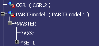

Hallo Miteinander,
wie kann ich ein CGR von einem V4model unterscheiden?
Bisheriges Vorgehen mit rekursiven Schleife:
1) PartDocument
2) ProductDocument
3) MasterShapeRepresentation ja --> CGR und V4model
Wie ist das weitere Vorgehen?
Eure Hilfe würde mir sehr weiter helfen!
Gruß Locke 101

Hallo Locke101,
genau kann ich Dir das Vorgehen auch nicht beschreiben.
Als Idee würde ich Dir folgendes vorschlagen: Wenn es nichts besseres gibt, dann packe doch das zu bearbeitende Product in eine Selektion und suche in dieser nach einem "Master". Ab R16 sieht das in etwa so aus:
selection.search "V4Model.MASTER,sel"
Hast Du Erfolg, so ist es ein V4-Model, ansonsten nicht!
mfg,
Lusilnie

Vielen Dank, hat super geklappt.
10 Unities!!!!
Gruß Locke101
