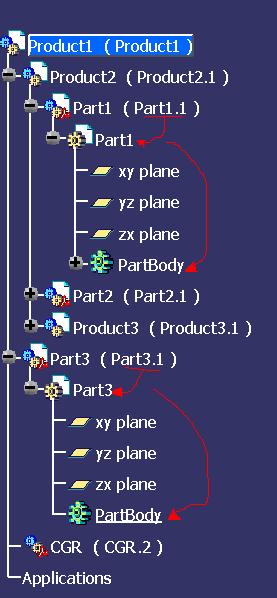

Hallo Zusammen,
ich bin ein VBA-Neuling und brauch eure Hilfe.
Wie kann ich von einer Instance auf ein darunterliegendes Part und dem dazugehörigen Partbody zugreifen?
Im Anhang noch ein Bild der Produktstruktur.
Wäre für eure Hilfe sehr dankbar.
Gruß Locke101

Hallo nochmal,
gibts da gar keine Möglichkeit????
Gruß Locke101

Hallo Locke,
zu diesem Thema gibt es eigentlich genügend Bsp-Code hier im Forum, aber ich will mal nicht so sein...
Code:
Set MyPart = InstanceProduct.ReferenceProduct.Parent.Part
Set MyPartBody = MyPart.MainBody
Set MyBodies = MyPart.Bodies
Set AnotherBody = MyBodies.Item(2)
Set AnotherBody = MyBodies.Item("Body.2")

Danke CAMiCADse,
war ich mal wieder zu blöd es zu finden. Hat super geklappt!!!
