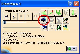

Guten Morgen Forum,
ich möchte in einem Manufacturing Prozess eine Abtragssimulation für die Operation erstellen (siehe Bild).
Deshalb meine Frage hat von euch schon mal jemand die Abtragssimulation aus dem Manufacturing Umfeld per Makro gestartet??
Danke für Eure Hilfe
Proofin

Ich denke mal, da wirst Du nicht viel erfolg haben. Du könntest höchsten das Abtragssimulationsfenster öffnen und dann ist schluss.
Danach müsste man mit Sendkeys und einigen Tricks über Fenster Id´s arbeiten. Das ist aber alles zu unsauber, eine kleine Änderung am Release oder sonstigem und der Code funktioniert nicht mehr.
Das Simulationsfenster bekommst Du über:
CATIA.StartCommand("Replay Tool Path")
Solltest aber darauf achten, dass du es am Ende des Macro setzt, weil sonst bis zum Ende des Macros das Fenster zu bleiben würde.

danke für deine Antwort, da werde ich mir wohl was anderes einfallen lassen müssen.
