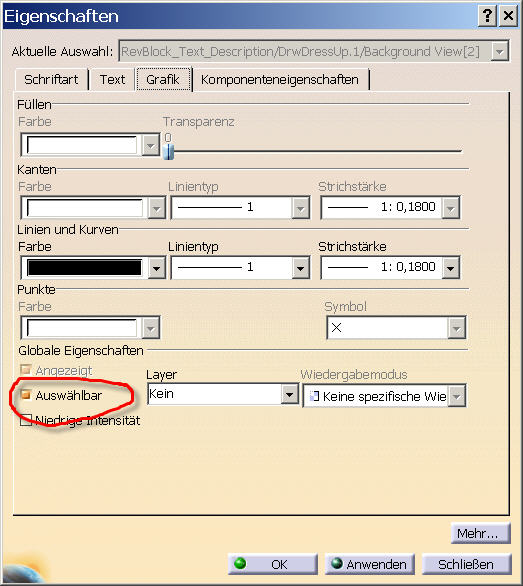

weiß jemand, ob man per CATScript die Text-Eigenschaft "Auswählbar" (siehe Bild) beeinflussen kann?
Schon mal Danke.

Hallo Bertel,
das geht über die Visualproperties einer Selection, mit .SetPick:
Code:
' Element ist selektiert
Dim VisProp As VisPropertySet
Set VisProp = CATIA.ActiveDocument.Selection.VisProperties
VisProp.SetPick (catVisPropertyNoPickAttr)

Hallo CAMiCADse,
das isses.
Danke für die schnelle Antwort.
