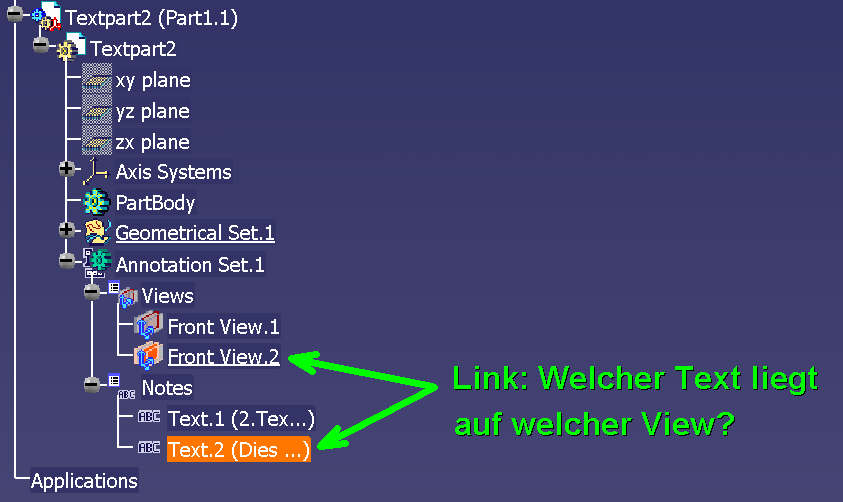

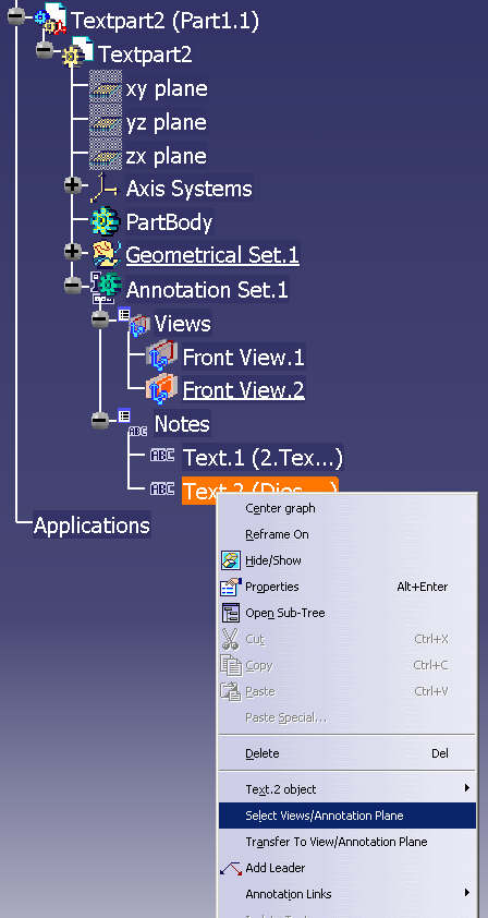

erstellt am: 09. Jan. 2008 08:42    Editieren oder löschen Sie diesen Beitrag!  <-- editieren / zitieren -->   Antwort mit Zitat in Fett Antwort mit kursivem Zitat    Unities abgeben: 1 Unity (wenig hilfreich, aber dennoch)2 Unities3 Unities4 Unities5 Unities6 Unities7 Unities8 Unities9 Unities10 Unities Nur für Onikage 10 Unities + Antwort hilfreich
Hallo Onikage,
wollte nur mal nachfragen, ob Du das Problem der Positionierung in den Griff bekommen hast?
Habe im Moment nämlich auch das Problem, das ich in einer Produktstruktur nach Text-Annotations suche und diese durch andere Elemente an der der selben Stelle (hier liegt das Problem!) ersetzen möchte!
Das Problem ist, daß ich den Link zwischen dem Text und der dazugehörigen 3D-View nicht abgefragt bekomme! (siehe Bilder) Also ich weiß erstmal gar nicht zu welcher View der Text gehört! Im CATIA lässt sich dieser Link direkt abfragen (siehe Bild)
Desweiteren, falls ich die View wüsste, müsste ich natürlich noch die Referenzebene sowie die Position wissen! Hast Du (oder jemand anderes!) da irgendeine Idee???
