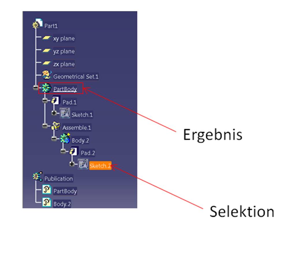

Hallo Zusammen,
zur Thema:
wie bekomme ich den "Haupt-Body" (auf First Level) zurück, wenn mein Selection ganz tief im Baum liegt?
Vielen Dank im Voraus
