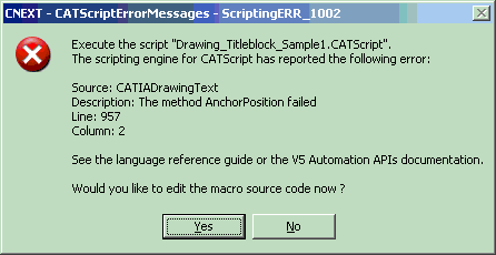

Guten Tag an alle,
ich habe ein Makro für Schriftfeld und Zeichnungsrahmen.
Es ist im Prinzip das Makro, welches mit der V5-Installation geliefert wird - lediglich ein bischen angepasst.
Problem:
es läuft unter Unix, und sogar unter einer älteren Win2000-Umgebung fehlerfrei, nur unter XP-Pro nicht.
Die Methode AnchorPosition ist fehlerhaft, laut Fehlermeldung.
Ist es jetzt ein XP-Problem oder Catia-seitig
Kann mir jemand helfen?
Gruß mech_fer

es wäre hilfreich zu wissen, was in Zeile 957 passiert ;-)

Hallo Thomas,
da habe ich wohl etwas viel vorausgesetzt, sorry.
Hier die betreffende Stelle:
Sub CATFormatTBText(textName As String, anchorPosition As String, fontSize)
  'How to format the texts belonging to the titleblock
  Text.Name          = textName
  'Text.SetFontName      0, 0, "Courier10 BT"
  Text.AnchorPosition = anchorPosition
  Text.SetFontSize      0, 0, fontSize
End Sub
die anchorPosition ist dann in den betreffenden Abschnitten festgelegt z.B.:
Set Text    = DrwTexts.Add(Text_11, OH + .5*(Col(3)+Col(5)), OV + .5*(Row(2)+Row(3)))
  CATFormatTBText "TitleBlock_Text_Company"    , catMiddleCenter, 5

Hallo Lusilnie,
auch das Original-Dassault-Makro (ohne Änderungen) läuft auf der XP-Installation nicht. Ich bekomme die gleiche Meldung.
Auf Unix(AIX)und unserer "Win2000-Oma" ist alles bestens.
Ich arbeite mit:
XP-Pro Version2002 SP2
Catia V5 SP6 HF32
Was an zusätzlichen Updates eingespielt wurde weiß ich leider nicht genau, das läuft bei uns automatisch im Hintergrund ab.

erstellt am: 21. Mrz. 2007 13:13    Editieren oder löschen Sie diesen Beitrag!  <-- editieren / zitieren -->   Antwort mit Zitat in Fett Antwort mit kursivem Zitat    Unities abgeben: 1 Unity (wenig hilfreich, aber dennoch)2 Unities3 Unities4 Unities5 Unities6 Unities7 Unities8 Unities9 Unities10 Unities
Hallo Timber,
ich habe einen neuen Ansatz.
Der Visual Basic Editor der sich als Funktion im Menü Tools/Macros befindet, ist bei mir gedimmt und läßt sich auch mit Alt + F11 nicht starten.
Fehlen mir irgendwelche Rechte zum Ausführen von bestimmten VB-Scripten?
Aufgezeichnete und andere einfache Makros laufen allerdings.
Ich komme nur an bestimmte Methoden nicht heran.
Die Schrift ist übrigens da.

Ahhhh,
ja da hast du den richtigen Ansatz, dieses Problem hatte ich auch schon.
Der Visual Basic Editor ist in dem Fall CATIA nicht zugewiesen, ich weiss das dann VB und Catvba Projekte nicht mehr laufen.
Die Lösung ist in diesem Fall folgende:
Den Rechner starten und sich als Administrator(Windows)anmelden.
Wenn du dann CATIA als angemeldeter Administrator startest, sollte eigentlich der Visual Basic Editor freigeschaltet sein. Wenn dies einmal gemacht wurde, dann ist er auch für alle User auf diesem Rechner freigegeben. So hat das zumindest damals bei mir funktioniert.
Sollte das nicht klappen sollest du dich mit einem Admin in Verbindung setzen, der weiss dann mit Sicherheit wie der eingerichtet wird.
Geb uns ein Feedback wenn es funktioniert hat.
Gruß Timber

erstellt am: 22. Mrz. 2007 11:13    Editieren oder löschen Sie diesen Beitrag!  <-- editieren / zitieren -->   Antwort mit Zitat in Fett Antwort mit kursivem Zitat    Unities abgeben: 1 Unity (wenig hilfreich, aber dennoch)2 Unities3 Unities4 Unities5 Unities6 Unities7 Unities8 Unities9 Unities10 Unities
Jo, das war´s!
Der VB-Editor ist zwar immer noch gedimmt aber die ganzen Makros laufen wenigstens.
Tausend Dank!
