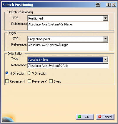

Ich habe gehört, das es ab R16 möglich sein soll eine PowerCopy(PC) über ein Makro einzufügen! Hat jemand von Euch soetwas schon mal benutzt?
Mein Problem ist:
Ich möchte über ein Makro eine positionierte Skizze erzeugen! Dies geht aber leider derzeit nicht!
Also dachte ich mir, erzeuge ich einfach eine PowerCopy in der eine Skizze erstellt wird und lasse sie (die Skizze) über das Makro einfügen.
Grundsätzlich ist es aber nicht nur das Problem, eigentlich würde ich generell gerne wissen wie das mit den PC's in dem Makro's funktioniert!
Vielen Dank schon mal .....

du kannst schon per Makro Skizzen positionieren.
Und zwar mit
sketch.getabsoluteaxisdata
  bzw.
sketch.setabsoluteaxisdata
Gruß andi

Hallo Andi!
Ok, habe mich auch nicht klar genug ausgedrückt!!!
Ich möchte die Skizze nicht nur einmalig positionieren sondern sie mit einem sich evtl. ändernden Objekt (param.Achse/Linie/Pkt etc.) verankern(siehe Anhang!)! So das sie sich dann mitdreht sobald sich die Achse ändert! Also eine richtige pos.Skizze die an einem 3D-Element hängt.
Wenn man die Skizze über Sketch.SetAbsoluteAxisData positioniert, funktioniert es zwar in der aktuelle Position! Aber sie ändert sich nicht mit!!!!

PowerCopies per Script ausführen geht hervorragend. In der Online-Doku gibts sogar ein Bsp.-Makro dazu.
Suche mal nach "Instance Factory Object".
Ein Hinweis: wenn du per Script PowerCopies ausführen möchtest, benötigst du eine KT1 Lizenz, siehe dazu auch: http://ww3.cad.de/foren/ubb/Forum137/HTML/002039.shtml

das Dassault Bsp.-Script findest du entweder über die Doku (...\intel_a\code\bin\V5Automation.chm) oder direkt unter
...\intel_a\VBScript\PowerCopy\InstanciatePowerCopy.CATScript
Allerdings erst ab R16, weil es diese Methode (bezogen auf das Ausführen von PowerCopies) vorher noch nicht gibt.

das verstehst du dann falsch.
Die Schnittstelle arbeitet ohne User-Interface, d.h. die Referenzen (der Powercopy) werden per Script zugewiesen.
Wenn du den Eingabe-Dialog sehen möchtest, musst du die Powercopy über den Startcommand aufrufen.
