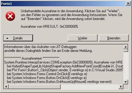

Hy@all
Ich habe ein rießen Problem. Wir arbeiten auf CATIA V5 R14 & R16 und haben einige VBA-Makros extern. Programmiert wurden sie in C#.NET (2005) und in VB.NET (2005). Diese funktionieren nur auf meinem PC, also auf jenem, mit dem Sie programmiert wurden, jedoch funktioniert es bei allen anderen Rechnern nicht, sowohl bei VB als auch bei C#.
Das eine Beispielprogramm soll ein Geometrisches Set anlegen und dann aus einem File eine Punktewolke auslesen. Das Geomatrische Set wird erstellt, jedoch sobald ich mit der Hybridshapfactory einen 3D-Punkt(PointCoord) erstellt bekomme ich eine Exception. Wieso???

Was kann ich tun, das Problem ist sehr dringend!

Auf Deinem Hardcopie sieht man nicht sehr viel, daher ist alles Spekulation  .
Also nur ein Mitkopieren der dll reicht nicht Du musst diese auch registrieren.

erstellt am: 16. Mrz. 2007 07:43    Editieren oder löschen Sie diesen Beitrag!  <-- editieren / zitieren -->   Antwort mit Zitat in Fett Antwort mit kursivem Zitat    Unities abgeben: 1 Unity (wenig hilfreich, aber dennoch)2 Unities3 Unities4 Unities5 Unities6 Unities7 Unities8 Unities9 Unities10 Unities
Natürlich ist das Framework auch dort installiert wo es laufen soll, sonst würde das Programm ja auch nicht starten. Das Geometrische Set wird ja angelegt, nur der Punkt geht nicht (und viele andere Befehle).
Es laufen schon eine Menge .NET-Prgramme auf den Netzlaufwerk - problemlos.
Ja, ich bin sicher das die Sicherheitszuweisung auf meine Art funktioniert.
    Zitat:Auf einem zweiten PC ist Visual Studio installiert und dort hab ichs auch Debuggt und er schreibt trotzdem den Fehler!?????????????????
.NET installiert ?
Ja, auf der zweite Maschine ist das Framework plus Visual Studio installiert, aber dort schmießt er trotzdem den Fehler. Aber keine Richtige Exception, sondern so einen Com-Fehler, wo VS dann hinschreibt ob man unterbrechen oder weiter machen will.

Hallo Tonka,
hast du R14 und R16 parallel auf den Maschinen laufen? Damit hatte ich auch schon meine Problemchen.
Hast du schon mal versucht CATIA neu als com-server zu registrieren, damit die richtigen TypeLibs gezogen werden?
Also erst mal CNEXT /unregserver und dann wieder CNEXT /regserver.
Keine Ahnung ob das was bringt, aber Schaden kanns jedenfalls nicht.

Hy
Habs jetzt bei einem PC gemacht und da fuktioniert jetzt zumindest das Punkte generieren.
Komisch, ich habe das mit /regserver schon mal gemacht, nur ohne /unregserver vorher.
Werds jetzt bei mehreren Rechnern probieren.
Danke erstmale für eure Hilfe.
