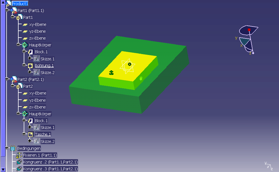

ich bin Anfänger was das Makro programmieren betrifft und daher hoffe ich auf eure Hilfe.
In dem Part2 (siehe Bild Product) möchte ich mit Hilfe eines Makros eine Bohrung erzeugen. Mit Hilfe von Bedingungen ist der Abstand des Mittelpunktes der Bohrung von den Ebenen im Part1 festgelegt.

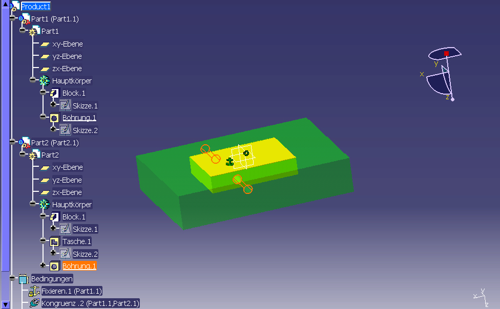

Im Part2 möchte ich jetzt eine Bohrung erhalten, dessen Mittellinie gleich ist mit dem aus Part1 (siehe Bild Product1).
Dieses Makro möchte ich im Product aufrufen.
Ist sowas möglich? Bisher habe ich noch kein Anfang gefunden.

erstelle einen Code, kannst es auch aufnehmen und manuell bearbeiten. Dann schaue wo es klemmt. Bei bedarf den Code ins Forum posten, dann kann man schauen wo man was korrigieren kann.
Tipp: Es gibt jede Menge Codebeispiele im Forum und im Catia Doku.

Muss das unbedingt über den Umweg eines Macros gehen?
Wären da nicht die Fuktion Baugruppenbohrung sinnvoll. Oder die Achse der einen Bohrung veröffentlichen und im andern Teil die Bohrung koaxial dazu zu setzen?

Schau mal im Assembly Design in der Toolleiste "Baugruppenkomponenten".
