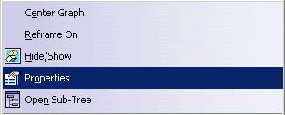

weiss jemand, ob (und wenn ja - WIE?)
das Eigenschaften-Fenster(Properties) für ein Element per Macro aufgerufen werden kann.
Wie z.B. der Dialog zum "Datei öffnen" -
Datei=CATIA.FileSelectionBox("Datei öffnen", "*.CATPart", CatFileSelectionModeOpen)
nur eben das ich dann das Properties-Fenster für ein bestimmtes Element angezeigt bekomme?
Gruß V5-Maxe

Hallo V5-Maxe,
einzige Möglichkeit, die ich da sehe:
Element mit Selection.add markieren und dann mit Sendkeys (Alt+Enter) die Properties aufrufen.
Evtl. geht auch was mit "CATIA.StartCommand", kann ich aber gerade nicht prüfen.
