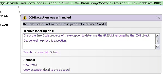

Ich versuche gerade meine VBA Programme in VB 2005 umzusetzen und bin dabei auf ein Problem gestoßen das die Suche nicht mehr funkioniert!
Hat jemand schon mal das gleiche Problem gehabt und kann mir eine Lösung anbieten?
Es kommt immer die Meldung "The iIndex value is not correct. Please give a value between 1 and 1" (siehe Anhang)
Imports MECMOD
Imports ProductStructureTypeLib
Imports PARTITF
Imports INFITF
Imports KnowledgewareTypeLib
Public Class FormRemoveKnowledge
    Private Sub ButtonRemoveKnowledge_Click(ByVal sender As System.Object, ByVal e As System.EventArgs) Handles ButtonRemoveKnowledge.Click
        Dim CATIA As New Object
        CATIA = System.Runtime.InteropServices.Marshal.GetActiveObject("CATIA.Application")
        Dim productDocument1 As ProductDocument
        productDocument1 = CATIA.ActiveDocument
        Dim selection1 As Selection
        selection1 = productDocument1.Selection
           selection1.Search("((((CATKnowledgeSearch.AdvisorCheck.Hidden=TRUE + CATKnowledgeSearch.AdvisorRule.Hidden=TRUE) + CATKnowledgeSearch.AdvisorFormula.Hidden=TRUE) + CATKnowledgeSearch.AdvisorReaction.Hidden=TRUE) + CATKnowledgeSearch.Design Table.Hidden=TRUE) ,all")
        Dim partDocument1 As PartDocument
        partDocument1 = CATIA.ActiveDocument
        selection1 = partDocument1.Selection
        selection1.Delete()
    End Sub
End Class
