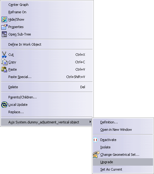

Hallo Zusammen,
ich möchte gerne meine Achsensysteme Upgraden da dies als
Lösung eines PMRs vorgeschlagen wurde. Leider schaffe ich es
bis jetzt nicht auf die Achsensysteme zuzugreifen die sich in
einem Geometrical Set befinden. Bei den anderen die sich unter
Axis Systems befinden ist dies kein Problem!(siehe unten)
Sub CATMain()
Dim partDocument1 As PartDocument
Set partDocument1 = CATIA.ActiveDocument
Dim part1 As Part
Set part1 = partDocument1.Part
Dim axisSystems1 As AxisSystems
Set axisSystems1 = part1.AxisSystems
Dim axisSystem1 As AxisSystem
Set axisSystem1 = axisSystems1.Item("Axis System")
part1.UpdateObject axisSystem1
part1.Update
End Sub
Hat jemand eine Idee wie und ob ich auf Achsensysteme in einem
Geometrical Set zugreifen kann??

Was verstehst du unter Upgraden?
Wenn du alle bearbeiten willst kannst du über die Search Funktion( wie oben beschrieben)
alle selektieren und mit 'ner FOR Schleife die einzelnen Objekt abarbeiten.
Über sSel.Count bekommst du die Anzahl der selektierten Objekte und über
sSel.item(ii).value bekommst du das Objekt.

Was ich unter Upgrade verstehe habe ich dir mal als Screenshot
angehängt! Sollte man bei Linkaktualisierungproblemen durchführen!
Ich werde deinen Lösungsansatz versuchen umzusetzen!

Versuch mal folgendes:
Dim oMySel
Dim oAxis(200)
Dim iCount
Dim iZaehler
Set oMySel.CATIA.ActiveDocument.Selection
oMySel.Clear
oMySel.Search(" .'Axis System';all ")
If oMySel.Count2>0 Then
  iZaehler=oMySel.Count2
  For iCount=1 To oMySel.Count2
      Set oAxis(iCount)=oMySel.Item2(iCount).Value
  Next
  oMySel.Clear
  For iCount=1 To iZaehler
      oMySel.Clear
      oMySel.Add oAxis(iCount)
      CATIA.StartCommand("Upgrade")
      oMySel.Clear
  Next
End If
