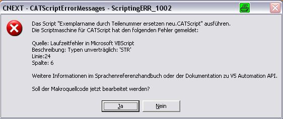

Hallo da draussen,
habe ein Makro zugespielt bekommen, welches den "Exemplarnamen" durch die "Teilenummer" ersetzt.
Das Makro läuft auch meistens fehlerfrei durch. Leider nicht immer. Im angehängten Bild ist die Fehlermeldung.
Zeile 23 bis 25 sind
    Set ProductObject = ProductParentProds.Item(ListeProduct.Item(A).Value.Name)
      ProductObject.Name = ProductObject.PartNumber & "." & a
    Next
Leider hab ich von Makroprogrammierung keine Ahnung und so bitte Euch mir zu helfen.

A ist doch eine Zahl. Mußt Du da nicht eine Konvertierung zu String machen ?
Also :
ProductObject.Name = ProductObject.PartNumber & "." & STR(A)
Nichts ändern ist langweilig !!

Hallo Klaus und Axel,
hab Klaus seine Zeile ausgetauscht und erhalte jetzt folgende Fehlermeldung siehe Bild.
Es ist doch richtig das es CATScript ist, oder??
Lars

Sorry hab mich täuschen lassen mach aus str CInt
Axel

erstellt am: 02. Feb. 2007 12:32    Editieren oder löschen Sie diesen Beitrag!  <-- editieren / zitieren -->   Antwort mit Zitat in Fett Antwort mit kursivem Zitat    Unities abgeben: 1 Unity (wenig hilfreich, aber dennoch)2 Unities3 Unities4 Unities5 Unities6 Unities7 Unities8 Unities9 Unities10 Unities
Axel es ist der selbe Fehler wie mit STR.  "Typen unverträglich"

Moin alle zusammen,
wenn du den Integer in einen String umwandeln willst ist Str(Ausdruck) schon das richtige.
Als Alternative kannst du noch Cstr(Ausdruck) verwenden.
z.B
Str(a) -> geht bei dir anscheinen ja nicht
oder
Cstr(A)
Proofin

erstellt am: 02. Feb. 2007 13:05    Editieren oder löschen Sie diesen Beitrag!  <-- editieren / zitieren -->   Antwort mit Zitat in Fett Antwort mit kursivem Zitat    Unities abgeben: 1 Unity (wenig hilfreich, aber dennoch)2 Unities3 Unities4 Unities5 Unities6 Unities7 Unities8 Unities9 Unities10 Unities
Hi Proofin,
jetzt sind wir wieder bei der allerersten Fehlermeldung die von mir gepostet wurde.
Ich glaub ich gebs auf. Sorry wenn ich Euch Eure wertvolle Zeit raube.
