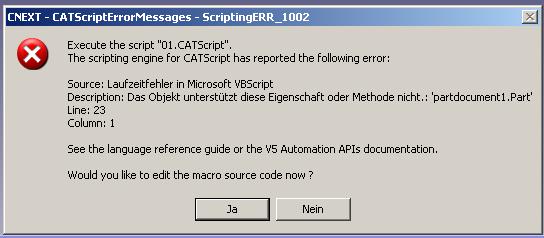

Hallo Lusilnie und alle anderen
Sorry wenn da wohl ein Missverständniss vorlag. Ich wollte ja nicht das mir jemand ein Makro schreibt ich wollte mich nur auf meinen vorherigen Beitrag beziehen mit der übergabe der Variablen....
Aber hier habe ich jetzt ein Auszug von meinem bisherigen Script und eine Fehlermeldung angehängt...
Dim Usersel1 As Selection
Set Usersel1 = CATIA.ActiveDocument.Selection
Usersel1.Clear
Dim E As AnyObjekt
E = Usersel1.SelectElement2(Was, "Part waehlen", True)
If E = "Normal" Then
Dim partdocucemt1 As PartDocument
Set partdocument1 = CATIA.Documents.Item(1)
Dim part1 As Part
Set part1 = partdocument1.Part
ich Hoffe das mir hier jemand weiterhelfen kann....
Mfg
Akrenz

Hi Akrenz,
wenn ich das richtig verstanden hab willst du ein Part in deinem Product auswählen lassen.
Dazu solltest du nach der Selektion auch die Werte deiner Selektion verwenden und nicht die aus der Catia Dokumentliste.
Deshalb sollte dein Code so aus sehen:
Dim Was(0)
Was(0) = "Part"
Dim part1 As Part
Usersel1.Clear
Dim E
  Set part1 = Usersel1.Item(1).Value
End If
