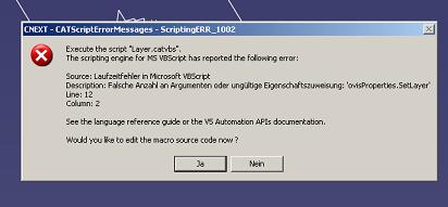

Ich habe den Code jetzt geändert und bekomme jetzt eine Fehlermeldung wie im Anhang beschrieben... Vielleicht kann mir hierbei jemand helfen...
Habe den Code auch nochmal geändert sieht jetzt so aus ..
Dim selction2
Set selection2 = CATIA.ActiveDocument.Selection
selection2.Search "Name=Fill.* ,all"
iaCount =selection2.Count
  Set visProperties1 = selection2.VisProperties
visProperties1.SetLayer catVisLayerNone
selection2.Clear
Danke mfg

Hallo Akrenz,
ich denke die Funktion benötigt 2 Parameter.
In deinem 1. Beispiel hast du ja schon den fast richtigen Aufruf drin.
visProperties1.SetLayer catVisLayerBasic , 100
Nur halt anstelle von basic -> none
Der 2. Parameter ist natürlich eigentlich überflüssig, aber er
möchten ihn wohl trotzdem.
Gruss Markus

Hallo MarkusK,
vielen Dank für deine Antwort jetzt funktioniert es......
