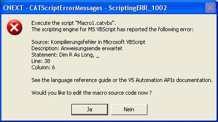

Hab's mal gestartet und bringt folgende Fehlermeldung (Anhang)

erstellt am: 21. Dez. 2006 16:53    Editieren oder löschen Sie diesen Beitrag!  <-- editieren / zitieren -->   Antwort mit Zitat in Fett Antwort mit kursivem Zitat    Unities abgeben: 1 Unity (wenig hilfreich, aber dennoch)2 Unities3 Unities4 Unities5 Unities6 Unities7 Unities8 Unities9 Unities10 Unities Nur für meinlieberscholli 10 Unities + Antwort hilfreich
das war die Beschäftigung in meiner Frühstückspause.
Du musst das ganze in ein CATScript einfügen, dann gehts.
Oder die Zeilen
Dim R As Long, _
    G As Long, _
    B As Long, _
    iCount As Integer
ändern in
Dim R, G, B ,iCount
und
Dim bErr as Boolean
ändern in
Dim bErr
sonst läuft das nicht im catvbs.
Jetzt sollte es gehen.
Gruss TomTom
