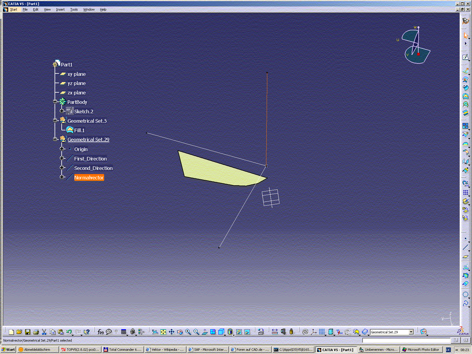

ich glaube mit dem Normalenvektor ist bei genanntem Problem eher die Orientierung der Fläche gemeint, das heisst, auf welcher Seite der Flächen die Normalenvektoren per (User)-Definition positiv angezogen werden sollen. Und diese Orientierung, denke ich auch, müsste doch irgendwo auslesbar sein.
Ich könnte mir vorstellen, der Zweck ist dabei in einer automatisierten Vereinheitlichung der Normalenvektor-Ausrichtung einer Menge von Flächen zu suchen, um hinterher ein Volumen/Join bilden zu können.
Schöne Grüsse
takushi

erstellt am: 04. Dez. 2006 09:02    Editieren oder löschen Sie diesen Beitrag!  <-- editieren / zitieren -->   Antwort mit Zitat in Fett Antwort mit kursivem Zitat    Unities abgeben: 1 Unity (wenig hilfreich, aber dennoch)2 Unities3 Unities4 Unities5 Unities6 Unities7 Unities8 Unities9 Unities10 Unities Nur für tgeier 10 Unities + Antwort hilfreich
Hallo Tobi,
ist das dein Problem?
TomTom

Windows10 64bit
R30 <= CATIA V5 > =R19
erstellt am: 07. Dez. 2006 08:31    Editieren oder löschen Sie diesen Beitrag!  <-- editieren / zitieren -->   Antwort mit Zitat in Fett Antwort mit kursivem Zitat    Unities abgeben: 1 Unity (wenig hilfreich, aber dennoch)2 Unities3 Unities4 Unities5 Unities6 Unities7 Unities8 Unities9 Unities10 Unities Nur für tgeier 10 Unities + Antwort hilfreich
Du hast recht mit deiner Vermutung. Den Normalenvektor muss man erst noch ausrechnen (das Kreuzprodukt). Das zu Berechnen ist einfach ein bischen Mathe. Dafür gibts keine eigene Funktion. Siehe unten (Script). Das Script erzeugt zur Veranschaulichung mal die Vektoren (als Linien). Siehe auch Screenshot im Anhang.
Allerdings ist die Schleife nicht mehr drin. Wird also nur für die erste Fläche durchgeführt. Mit einer Fläche wirds auch anschaulicher wie bei einem Würfel. Part auf und eine planare Fläche erzeugen (am besten nicht rechteckig) die im Raum gekippt ist. Fläche auswählen, Script starten.
TomTom
Sub CATMain()
Set oDoc = Catia.ActiveDocument
Set oProd = oDoc.Product
Set oSelection = oDoc.Selection
oSelection.Search ("Topology.CGMFace,sel")
Set TheSPAWorkbench = oDoc.GetWorkbench("SPAWorkbench")
Set oHBs = oDoc.Part.HybridBodies
Set oHSF = oDoc.Part.HybridShapeFactory
Set oHB = oHBs.Add()
Dim aPlane()
ReDim aPlane(8)
Set oRef = oSelection.Item(1).Reference
Set oReference = oProd.CreateReferenceFromName(oProd.PartNumber & "/!" & oRef.Name)
Set TheMeasurable = TheSPAWorkbench.GetMeasurable(oReference)
TheMeasurable.GetPlane aPlane
'create Origin
Dim oPoint
FUNC_CreatePt oDoc, oHSF, oHB, oPoint, aPlane(0), aPlane(1), aPlane(2)
oPoint.Name = "Origin"
Set oRefPoint = oDoc.Part.CreateReferenceFromObject(oPoint)
'create first Direction
Dim oLine1
FUNC_CreateLinePtDir oDoc, oHSF, oHB, oLine1, oPoint, aPlane(3), aPlane(4), aPlane(5)
oLine1.Name = "First_Direction"
'create second Direction
Dim oLine2
FUNC_CreateLinePtDir oDoc, oHSF, oHB, oLine2, oPoint, aPlane(6), aPlane(7), aPlane(8)
oLine2.Name = "Second_Direction"
'crossproduct
Dim aKreuzProd
ReDim aKreuzProd(2)
aKreuzProd(0) = aPlane(4)*aPlane(8) - aPlane(5)*aPlane(7)
aKreuzProd(1) = aPlane(5)*aPlane(6) - aPlane(3)*aPlane(8)
aKreuzProd(2) = aPlane(3)*aPlane(7) - aPlane(4)*aPlane(6)
'create crossproduct/Normalvector
Dim oNorm
FUNC_CreateLinePtDir oDoc, oHSF, oHB, oNorm, oPoint, aKreuzProd(0),aKreuzProd(1),aKreuzProd(2)
oNorm.Name = "Normal_Vector"
End Sub
