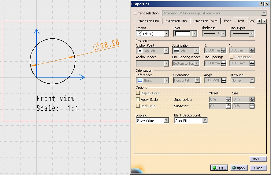

erstellt am: 11. Okt. 2012 08:51    Editieren oder löschen Sie diesen Beitrag!  <-- editieren / zitieren -->   Antwort mit Zitat in Fett Antwort mit kursivem Zitat    Unities abgeben: 1 Unity (wenig hilfreich, aber dennoch)2 Unities3 Unities4 Unities5 Unities6 Unities7 Unities8 Unities9 Unities10 Unities Nur für Simone H. 10 Unities + Antwort hilfreich
Hier noch ein Bild, wie es aufgebaut habe.
Was mich hier auch verwundert ist, dass die X-Y-Koordinaten bei Eigenschaften gesperrt sind.

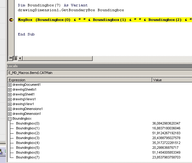

Tim2007
Sehen Sie sich das Profil von Tim2007 an!   Senden Sie eine Private Message an Tim2007  Schreiben Sie einen Gästebucheintrag für Tim2007
Beiträge: 143
Registriert: 02.01.2007
Catia V5R19SP3 XP64<P>"Was wir wissen, ist ein Tropfen; was wir nicht wissen, ein Ozean." Sir Isaac Newton
erstellt am: 11. Okt. 2012 09:46    Editieren oder löschen Sie diesen Beitrag!  <-- editieren / zitieren -->   Antwort mit Zitat in Fett Antwort mit kursivem Zitat    Unities abgeben: 1 Unity (wenig hilfreich, aber dennoch)2 Unities3 Unities4 Unities5 Unities6 Unities7 Unities8 Unities9 Unities10 Unities Nur für Simone H. 10 Unities + Antwort hilfreich
Hi Bernd,
Habs jetzt gefunden:
es geht nur, wenn man die () bei Boundingbox weglässt (siehe Bild).
Jetzt nur noch ein weiterer Punkt:
Wie kann ich die Koordinaten der Dimension auf die Hauptview erhalten.
Ich denke ich werde da die Koordinaten von der einen "Front view" zur "Haupt view" ausgeben lassen müssen und diese mit den der Dimension verrechnen.
Frage: wie kann ich mir die Koordinaten der View angeben lassen?
Danke euch.

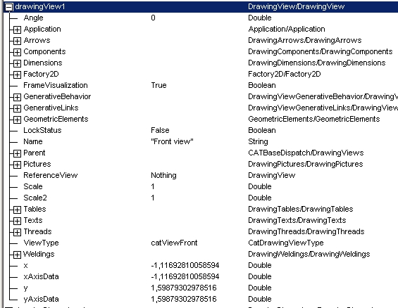

ja schon. Die werden zur der View ausgegeben, in der sie sind, aber nicht zur Hauptview, welche die Zeichnung definiert. Ich würde ja gerne die Koordinaten zur geasamten Zeichnung wissen und nicht zu der jewiligen View ;-)
Grüße.
Tim2007
Beiträge: 143
erstellt am: 11. Okt. 2012 10:20    Editieren oder löschen Sie diesen Beitrag!  <-- editieren / zitieren -->   Antwort mit Zitat in Fett Antwort mit kursivem Zitat    Unities abgeben: 1 Unity (wenig hilfreich, aber dennoch)2 Unities3 Unities4 Unities5 Unities6 Unities7 Unities8 Unities9 Unities10 Unities Nur für Simone H. 10 Unities + Antwort hilfreich
Und wieder was dazugelernt  : die stehen einfach unter drawingview1.
Was ist aber der Unterschied zu x/y und xAxisData/yAxisData?
Danke.

Lusilnie
Beiträge: 1486
Registriert: 13.07.2005
erstellt am: 16. Okt. 2012 01:08    Editieren oder löschen Sie diesen Beitrag!  <-- editieren / zitieren -->   Antwort mit Zitat in Fett Antwort mit kursivem Zitat    Unities abgeben: 1 Unity (wenig hilfreich, aber dennoch)2 Unities3 Unities4 Unities5 Unities6 Unities7 Unities8 Unities9 Unities10 Unities Nur für Simone H. 10 Unities + Antwort hilfreich
Hallo Tim2007,
das "Pärchen" x/y bildet den Abstand des Nullpunktes des abgeleiteten CATParts/CATProducts vom Nullpunkt des Blattes ("Sheets") ab, während das Pärchen "xAxisData/yAxisData" den Abstand des "View"-Nullpunktes (Nullpunkt der Ansicht) zum Nullpunkt des Blattes ("Sheets") abbildet. Das kommt allerdings erst zum Tragen, wenn Du zur Ableitung der "View" (Ansicht) ein vom Achsensystem des abzuleitenden CATParts/CATProducts abweichendes Achsensystem wählst.
mfg,
