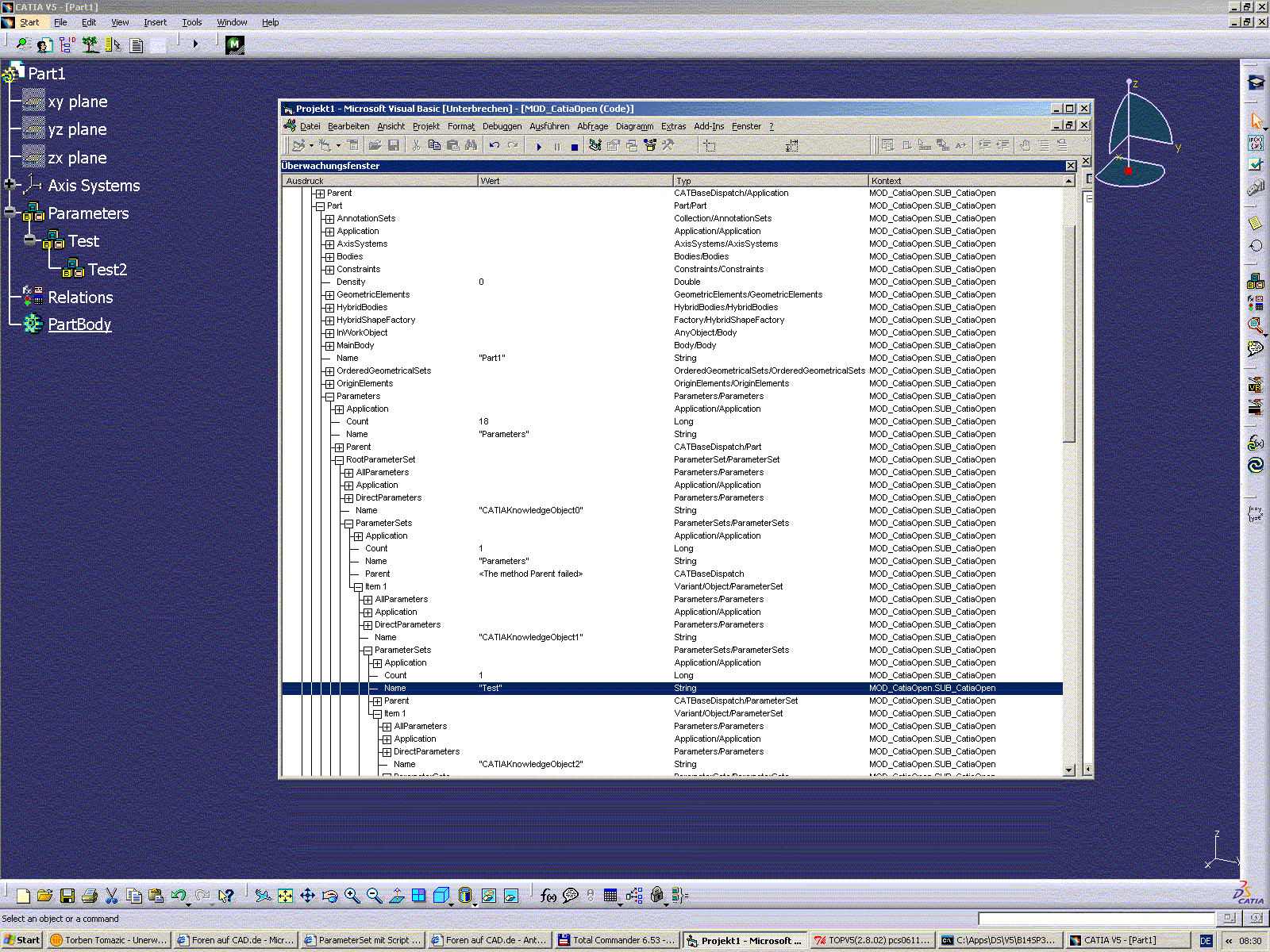

Hallo zusammen!
Ich brauche Hilfe im Thema:
Im CATScript kann ich nicht nicht einen Parameter Set finden. Ich habe eine "For" Schleife gemacht um alle namen von Parameter Sets durch zu suchen. Aber die Namen der Sets sind nicht was wir im Modellbaum sehen,    sondern z.B.: CatiaKnowledgeobject10. Weiss jemand wie mann einen ParameterSet finden kann.

Hallo krisztian,
Die Parametersets sind in der Objectstruktur genauso verschachtelt aufgebaut wie im Tree.
Bsp.:
ein Part geöffnet (Root), Parameterset (Test) in Parameters findest du wie folgt:
Catia.ActiveDocument.Part.Parameter.RootParameterSet.ParameterSets.Item(1).Parametersets.Name
Siehe auch Bild im Anhang.
Hoffe das beantwortet deine Frage.
