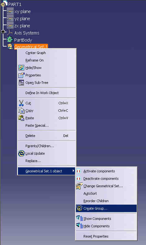

ich möchte in einem PART ein bestimmtes geometrisches Set zu einer Gruppe zusammenfassen. Nur leider komme ich nicht so richtig weiter! Der Rekorder zeichnet leider nix auf!
Ich stelle mir das in etwa so vor:
Language="VBSCRIPT"
Sub CATMain()
Set partDocument1 = CATIA.ActiveDocument
Set part1 = partDocument1.Part
Set hybridBodies1 = part1.HybridBodies
Set hybridBody1 = hybridBodies1.Add()
part1.Update
Set TheGroups = ?????????????????
Set NewGroup = TheGroups.Add
part1.Update
End Sub
Nur leider weiss ich nicht wie ich an das Objekt oGroups komme!
Hat jemand von Euch da einen Tipp????

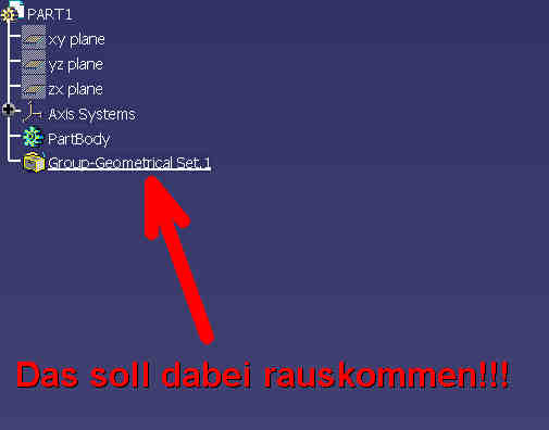

Hallo Proofin,
vielen Dank für die schnelle Antwort! Leider habe ich festgestellt das das Group Object nicht das ist welches ich brauche (glaube ich zumindest!)
Vielleicht nochmal kurz was ich machen möchte:
Ich möchte ein Geometrisches Set auswählen und dieses in eine Gruppe umwandeln. (siehe Bilder)
Ich glaube das sind ActionsGroups!?!
Hat da jemand Erfahrung???

erstellt am: 17. Okt. 2006 19:27    Editieren oder löschen Sie diesen Beitrag!  <-- editieren / zitieren -->   Antwort mit Zitat in Fett Antwort mit kursivem Zitat    Unities abgeben: 1 Unity (wenig hilfreich, aber dennoch)2 Unities3 Unities4 Unities5 Unities6 Unities7 Unities8 Unities9 Unities10 Unities Nur für AlfaRomeo75 10 Unities + Antwort hilfreich
ich bin auch schon des längeren auf der Suche nach der scripttechnischen Umsetzung der Group (aus dem GSD) und bisher nicht fündig geworden.
Wenn du dir z.B. im Watchwindow von Visual Basic 6.0 die Objektstruktur ansiehst, existiert die Group nicht. Da gibts nur das Geometrical Set.
TomTom

erstellt am: 18. Okt. 2006 10:01    Editieren oder löschen Sie diesen Beitrag!  <-- editieren / zitieren -->   Antwort mit Zitat in Fett Antwort mit kursivem Zitat    Unities abgeben: 1 Unity (wenig hilfreich, aber dennoch)2 Unities3 Unities4 Unities5 Unities6 Unities7 Unities8 Unities9 Unities10 Unities Nur für AlfaRomeo75 10 Unities + Antwort hilfreich
Ich habe mich viel mit diesem Thema beschäftigt und hab bis jetzt nicht das Object gefunden... ich denke das gibt es einfach nicht.. man kann nur ledeglich GS erstellen aber nicht in Group umwandeln!
