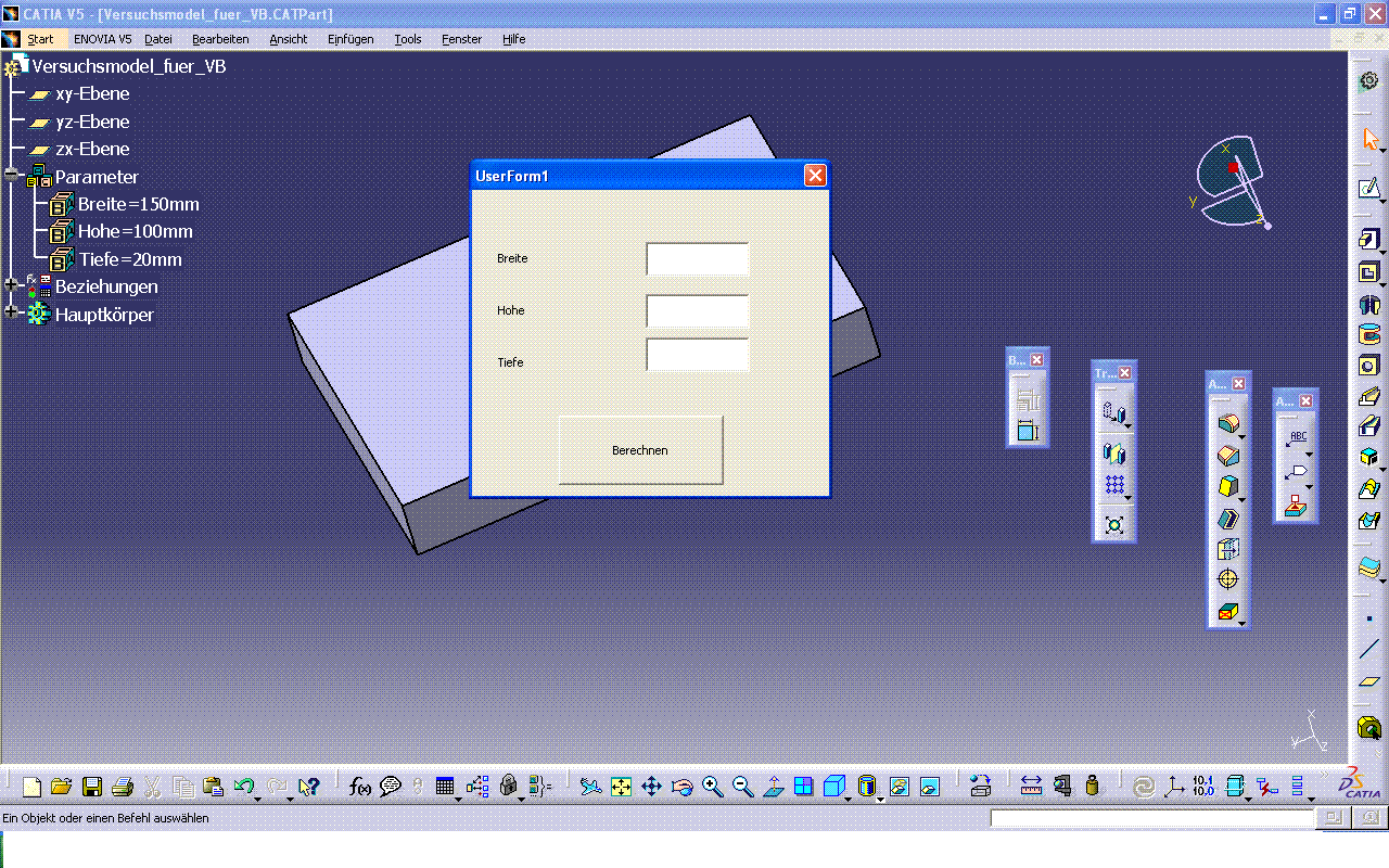

Hallo K71,
dieses Code führt doch dazu das ein neuer Parameter erzeugt wird oder nicht???
Ich möchte aber auf ein vorhandenes Parameter zugreifen. Schicke ein  screenshot an einem einfachen Bsp. wo man mein Problem besser verstehen kann. Da sieht man das ich drei Parameter im strukturbaum habe : Breite=150 mm,Hohe=100 mm , Tiefe=20 mm jetzt öffnet sich die  Eingabemaske:"UserForm1". Hier kann nun der Benutzer neue eingaben machen, gibt er nun für die Höhe 200 mm ein so soll dieser Wert für den Parameter im Strukturbaum übernommen werden.
Jan

Habe vergessen zu schreiben das er diese änderunegn dann ausführen soll. Wenn der Button Berechnen gedrückt wird

Hallo Konrad
tut mir leid damit schaffe ich es leider auch nicht.
Was ich aber auch nicht verstehe wiese fängt das Code mit Sub Parameter() an. Bei mir muss es mit dem Befehl
Private Sub CommandButton1_Click() anfangen. Also wenn der Button geklickt wird soll er diese änderung durchführen.

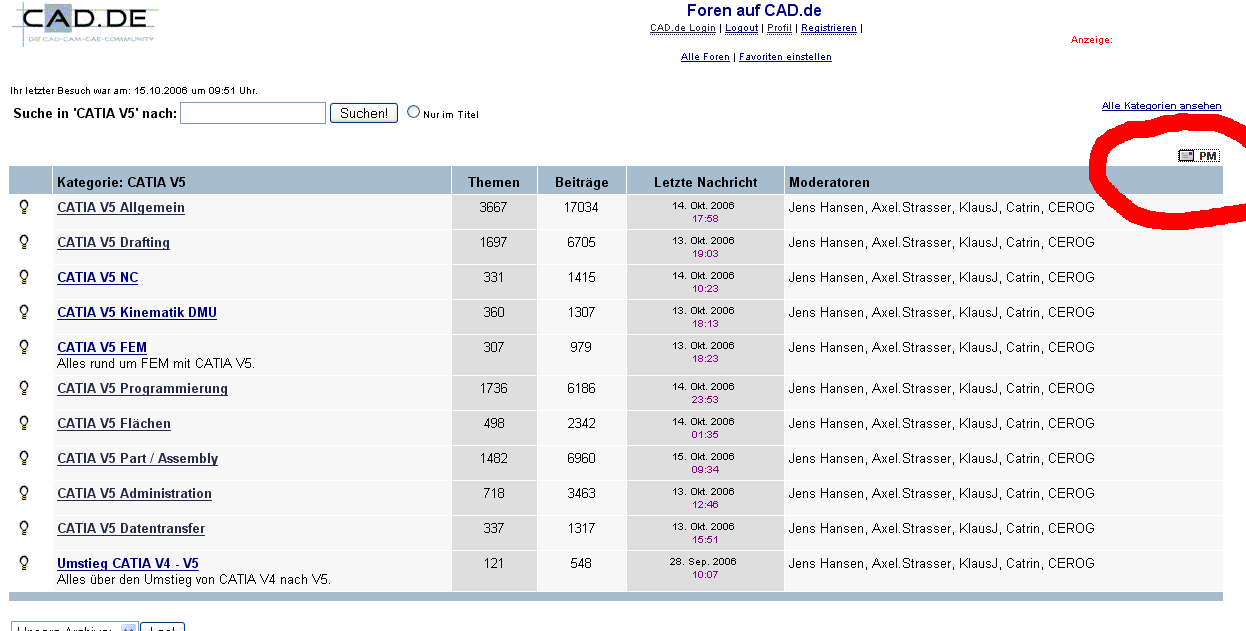

Hallo walterwerner was meinst du mit in meinem Postfach wo soll denn mein Postfach sein. da ich hier neu bin weiss ich nicht genau was du meinst und konnte hier auch sowas in der Art nicht finden
Jan
walterwerner
Sehen Sie sich das Profil von walterwerner an!   Senden Sie eine Private Message an walterwerner  Schreiben Sie einen Gästebucheintrag für walterwerner
Beiträge: 21
Registriert: 30.10.2004
erstellt am: 15. Okt. 2006 10:06    Editieren oder löschen Sie diesen Beitrag!  <-- editieren / zitieren -->   Antwort mit Zitat in Fett Antwort mit kursivem Zitat    Unities abgeben: 1 Unity (wenig hilfreich, aber dennoch)2 Unities3 Unities4 Unities5 Unities6 Unities7 Unities8 Unities9 Unities10 Unities Nur für Jan24 10 Unities + Antwort hilfreich
Hallo Jan,
geh mal ins Hauptmenu des CATIA V5 Forums und schau mal ganz links. Da gibts einen "PM" Button, der dich ins Postfach bringt (s. Anhang). Rechts vor dem PM Button blinkt wahrscheinlich noch ein Text "Neue Nachricht" oder sowas. Allerdings nur wenn du auch eingelogt bist.

Hallo Jan,
wie gesagt mit UserForms hab ich bis dato nicht gearbeitet.
Ich hab einfach mal eine Userform kreirt mit einem Eingabefeld und einer Schaltfläche:
Set part1 = CATIA.ActiveDocument.Part
Set Param = part1.Parameters.RootParameterSet.DirectParameters
Eingabe1 = TextBox1
Param.Item("Breite").Value = Eingabe1
part1.Update
End Sub
Das Problem ist, daß die Änderung am Parameter "Breite" erst nach Beendigung der Userform übernommen werden.
Aber vielleicht hat hierzu ja jemand noch eine Idee.

Es Klapptttttttttttttttttttttt
Danke konrad ich war schon richtig verzweifelt diese Code war genau das was ich gesucht habe.
