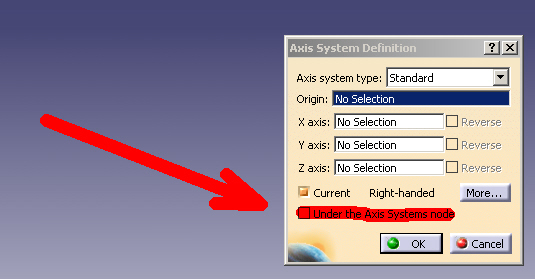

hatte auch mal ein ähnliches Problem bzgl. der Anordnung von Achsensystemen. Wo ein Achsensystem erzeugt wird ist abhängig davon ob der Button (siehe Bild!) bei der Achsensystemerzeugung aktiviert ist oder nicht!
Ich hatte ein Makro in dem Achsensystme erzeugt werden geschrieben und mich gewundert das die Achsensystem bei manchen Kollegen unter dem GeoSet erzeugt wurden und bei manchen Kollegen unter dem Knoten Achsensysteme!
Prüft mal, was bei Euch eingestellt ist!
Leider weiß ich nicht ob man dieses Button auch per Makro ansprechen kann oder ob dies auch über Tools/Optionen gefixt werden kann!
Ich hoffe ich konnte helfen!

in der Makroprogrammierung bin ich zwar noch nicht so fit, aber bzgl. Achsensysteme kann ich was beisteuern.
  Achsensysteme werden in dem "in Bearbeitung" befindlichen Objekt erzeugt. Das kann ein geom. Set oder,
wenn "Hybridkonstruktion" erlaubt ist, auch ein Body sein. Ist ein Body aktiv und "Hybridkonstruktion" nicht erlaubt,
wird das AS automatisch unter dem Knoten "Achsensysteme" erzeugt.
Das Objekt in Bearbeitung kann man z.B. mit
  part1.InWorkObject = part1.HybridBodies.Item("Geometrisches Set.1")
festlegen.

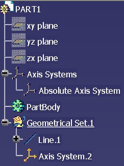

Ich möchte das Thema nochmal aufgreifen, da ich gerade vor demselben Problem stehe. Ziel meiner Arbeit ist es, einige Achsensysteme zu isolieren, um deren Verlinkung aufzuheben.
Bei "normalen" Achsensystemen (also den, die im Knoten "Axis Systems" stehen) ist das einfach: die erreiche ich über die Kollektion
Code:
MyPart.AxisSystems
Nun können Achsensysteme außer im Knoten "Axis Systems" auch in beliebigen GeomSets stehen (die  kann man erzeugen, in dem man das GeomSet "Define in Work" setzt, anschließend das Achsensystem erzeugt und dabei den Haken "Under the Axis System node" ausschaltet.
Siehe Bild.
Leider finde ich keine Möglichkeit, auf diese Achsensysteme vom Makro aus zuzugreifen. Zu erwarten wäre ein Zugriff ähnlich
Code:
MyPart.HybridBodies.Item(x).AxisSystems
Funktioniert aber nicht.
Die Makro-Doku schweigt sich zu diesem Thema leider aus.
