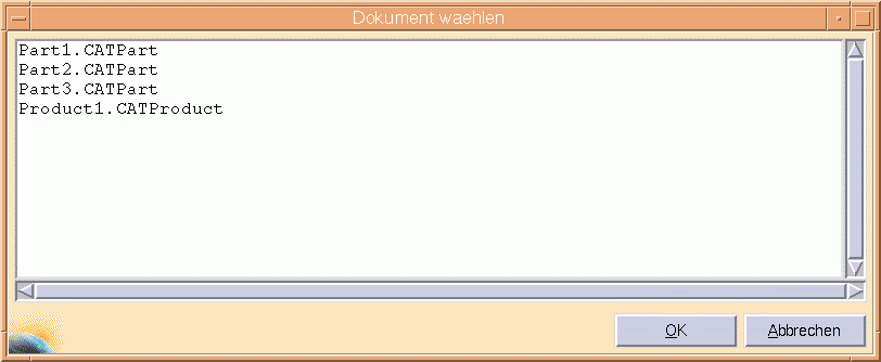

ich hab mir ein TCL/TK-Script gebastelt, dass mir alle Fensternamen in einem eigenen Dialogfenster auflistet und der User wählen kann, welches Fenster er aktivieren will.
Funktioniert einwandfrei, vor allem auch unter UNIX (siehe Anhang).
