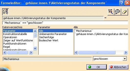

hallo zusammen. hab in der programmiersparte hier nix zu gefunden.
ich will durch einstellen eines Parameter ein Part entweder aus oder einblenden. geht das ? hier mal mein code. den ich als reaction im Knowledgeware erstellt hab. leider geht das so nicht. aber ich denk es ist ersichtlich was ich vorhabe.
Code:
IF (`Mechanismus` == "geschlossen")
`Gehaeuse aussen\Activity`= true
IF (`Mechanismus` == "offen")
`Gehaeuse aussen\Activity`= false

Hallo magician,
musst Du dies ueber ein Macro erledigen? Das geht doch schon ueber eine im Formeleditor erstellte Abhaengigkeit (, oder sollte zumindest, da ich so etwas schon in R10 gemacht habe!) Du musst nur die "`Gehaeuse aussen\Activity`" mit der Formel "`Mechanismus` == "geschlossen"" verknuepfen, dann sollte es schon gehen!
Oder brauchst Du es wirklich in einem Macro?

danke, dein tip hat mich auf den weg gebracht, problem gelöst ;-)
hier ein bild wie es geht. man ist halt manchmal einfach beschränkt und denkt zu kompliziert
dann brauch ich auch keine regel für mechanismuß == offen, da er dann automatisch das part auf inactive setzt wenn ich den parameter ändere

muss auch noch meinen Senf dazugeben. Also ich habe schon sehr viel im Bereich Templates zu tun gehabt. Die Methode die du jetzt verwendest funktioniert zwar, jedoch kann sie instabil werden, hatte den Fall auch schon. Stabiler läuft es wenn du die Aktivität über einen booleschen Parameter (true/false) steuerst und diesen dann über deinen String-Parameter(geschlossen/geöffnet).
Eine Reaction ist kein Makro an sich, es wird in der Knowledgeware Sprache geschrieben. Die Reaction müsste dann folgendermaßen aussehen:
If String-Parameter == "geschlossen"
boolescherParameter = false
das würde schon genügen.
Wie gesagt jedoch den booleschen Parameter vorher mit dem Aktivierungsstatus der Komponente verknüpfen über eine Formel
