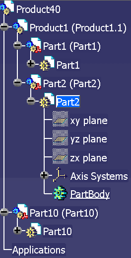

Noch einmal (siehe Bild):
Ich habe eine Produktstruktur offen und ein Part (hier Part2) oder ein Product ist aktiv  und möchte ein importlink zwischen Part1 und Part10 per Makro erzeugen.
Das funktionniert nicht, da kommt die meldung "Copy/Paste Operation nit allowed" oder sowas ganz einfach, weil mein Product40 nicht aktiv ist. Wenn ich das Product40 auf edit setze und das Makro starte funktionniert es problemlos.
Und maine Frage ist "Hat jemand eine Idee wie mann den Product40 per Makro aktiv schalten kann?" Ich suche schon ewig und habe es noch nie geschaft.

beispiel.zip
Servus zusammen,
anbei eine Produktstruktur und hier ein Skript. Nichts besseres als ein Beispiel.
Sub CATMain()
'Part2 aktiv schalten und Makro laufen lassen -> geht nicht
'Root aktiv schalten und Makro laufen lassen -> geht
Set osel = CATIA.ActiveDocument.Selection
ReDim afilter(0)
afilter(0) = "Body"
sta = osel.SelectElement(afilter, "Select Body_to_copy in Part1", False)
Set obody = osel.Item(1).Value
osel.EndSelectElement
osel.Clear
afilter(0) = "Part"
sta = osel.SelectElement(afilter, "Select Part10", False)
Set oPart = osel.Item(1).Value
osel.Clear
osel.Add obody
osel.Copy
osel.Clear
osel.Add oPart
osel.PasteSpecial "CATPrtResult"
End Sub
