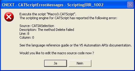

Hallo prosper
damit habe ich es auch schon versucht, aber bei der Zeile
selection1.delete
zeigt er die Fehlermeldung im Anhang.
Weiß jemand warum???

prosper
Dipl.-Ing. -- Methoden und Prozessentwicklung Catia V5
Sehen Sie sich das Profil von prosper an!   Senden Sie eine Private Message an prosper  Schreiben Sie einen Gästebucheintrag für prosper
Beiträge: 86
Registriert: 05.05.2004
erstellt am: 02. Aug. 2006 13:29    Editieren oder löschen Sie diesen Beitrag!  <-- editieren / zitieren -->   Antwort mit Zitat in Fett Antwort mit kursivem Zitat    Unities abgeben: 1 Unity (wenig hilfreich, aber dennoch)2 Unities3 Unities4 Unities5 Unities6 Unities7 Unities8 Unities9 Unities10 Unities Nur für Mamelba83 10 Unities + Antwort hilfreich
ist dein RootProdukt aktiv?

erstellt am: 03. Aug. 2006 08:08    Editieren oder löschen Sie diesen Beitrag!  <-- editieren / zitieren -->   Antwort mit Zitat in Fett Antwort mit kursivem Zitat    Unities abgeben: 1 Unity (wenig hilfreich, aber dennoch)2 Unities3 Unities4 Unities5 Unities6 Unities7 Unities8 Unities9 Unities10 Unities
Hallo Lusilnie,
leider bringt er jetzt eine andere Fehlermeldung (siehe Bild).
Kann mir vielleicht jemand sagen wo bei folgendem Makro der Fehler liegt???

erstellt am: 03. Aug. 2006 08:41    Editieren oder löschen Sie diesen Beitrag!  <-- editieren / zitieren -->   Antwort mit Zitat in Fett Antwort mit kursivem Zitat    Unities abgeben: 1 Unity (wenig hilfreich, aber dennoch)2 Unities3 Unities4 Unities5 Unities6 Unities7 Unities8 Unities9 Unities10 Unities Nur für Mamelba83 10 Unities + Antwort hilfreich
ich vermute mal, dass deine Selection leer ist, prüf doch einfach mal vorher mit:
Code:
Msgbox (Selection1.count)
Wenn ich die Suche so anpasse dann läuft es:
Code:
Selection1.Search "'Product Structure'.Part.Visibility=Hidden;all"
Frage an alle:
Wofür sind die CATAsmSearch/CATGmoSearch/CATSpdSearch/... usw. gut?
Die kommen ja wohl vom Macrorecorder, kann darüber aber nirgends infos finden.
Ich kopiere immer den Suchstring(Query) aus dem Suchfenster und hatte bisher noch keine Probleme!

erstellt am: 03. Aug. 2006 09:27    Editieren oder löschen Sie diesen Beitrag!  <-- editieren / zitieren -->   Antwort mit Zitat in Fett Antwort mit kursivem Zitat    Unities abgeben: 1 Unity (wenig hilfreich, aber dennoch)2 Unities3 Unities4 Unities5 Unities6 Unities7 Unities8 Unities9 Unities10 Unities
Hallo CAMiCADse,
wenn ich das Makro mit deinen Zeilen zusätzlich füttere, dann läuft es so, wie ich es wollte.
Er löscht alle Teile im No-Show
Zwar bringt er anschließend immer noch die Fehlermeldung "The Method Delete failed", aber er löscht sie
Danke nochmal!
