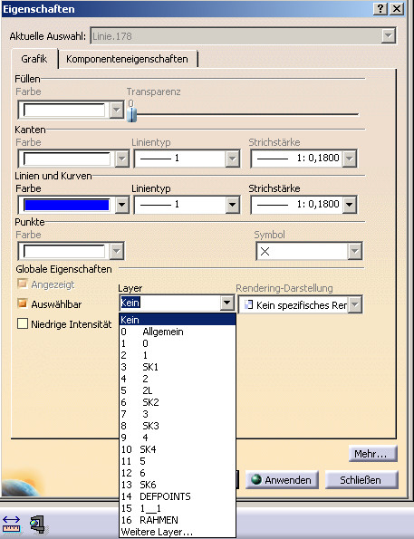

Hallo Zusammen,
wie kann ich, wenn Catia einen DXF geschrieben hat, die DXF noch einmal via Script einlesen und verändern.
Konkret möchte ich:
- die von Catia vergebenen Blocknamen BLOCK0, BLOCK1 usw umbenennen nach z.B. BLOCK_A, BLOCK_B usw.
- die von Catia vergebenen Layernamen 0, 1, 2 usw umbenennen nach LAYER A, LAYER B usw.
Wobei ich weniger Probleme damit habe die DXF zu interpretieren, sondern wie man via Script eine Text-Datei in meinem Falle eine DXF nach dem CATIA Export noch einmal öffnet bestimmte Testpasagen durch andere ersetzt und wieder zurückspeichert.
Vieleicht habe ich mich ja irgendwie verständlich ausdrücken können.
Gruß Hokay
PS:
Der Export erfolgt bereits in einem kleinem Script,
Es wäre also ein leichtes da noch etwas anzuhängen.

Übernimmt der Export nicht die Namen die in V5 vergeben sind ?
Axel

... nein, leider nicht. :-(
Catia Beginnt bei Block0, Block1 ... usw. ich kann die "2D-Komponente" nennen wie ich will der Export nummeriert selbst neu.
Ähnlich sieht es mit Layer aus.
Catia nutzt nicht die Layernamen sondern die Nummer und schreibt diese in das DXF. Ich brauche aber die Namen in einer anderen Anwendung. (TDM)
siehe Bild:
Viele Grüße Hokay
