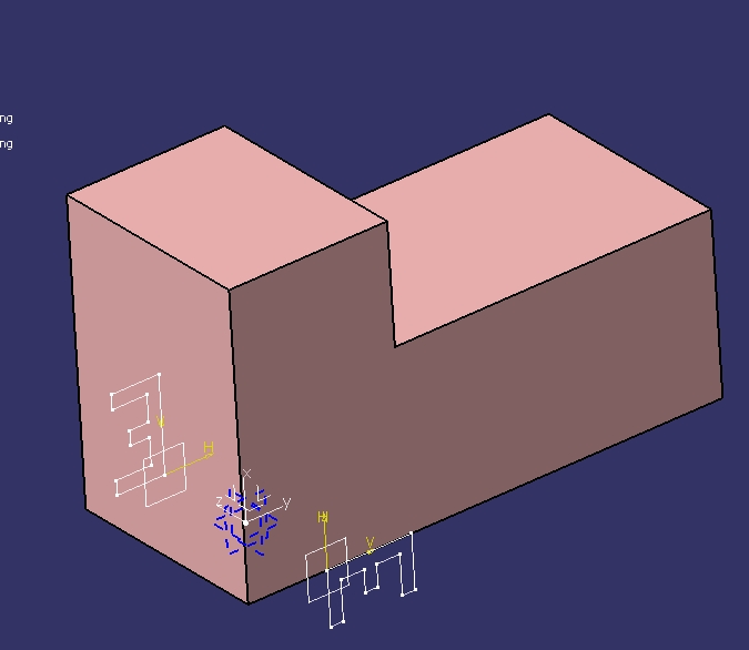

Hallo zusammen
Habe Probleme mit der Ausrichtung einer Skizze.Egal was ich in mein Array reinschreibe.Es setzt mir die achsen nicht richtig.
Der H-Vektor sollte entlang der Y Achse ausgerichtet sein und der V-Vektor entlang der X-Achse.Ist aber genau umgekehrt.Wenn ich als Skizzierebene "Referenzebene1Beschriftung" setze dann stimmt die ausrichtung.Irgendwo ist der wurm drin.
Arbeite mit R14 Catscript
Hier das Makro und im ZIP ist das passende Part

Bitte ergänze deinen Eintrag du hast für V und H Achse jeweils X-Achse geschrieben. MMH Was woll so hin. beides mal X-geht nicht

OOps schon korrigiert Danke für den Hinweis
