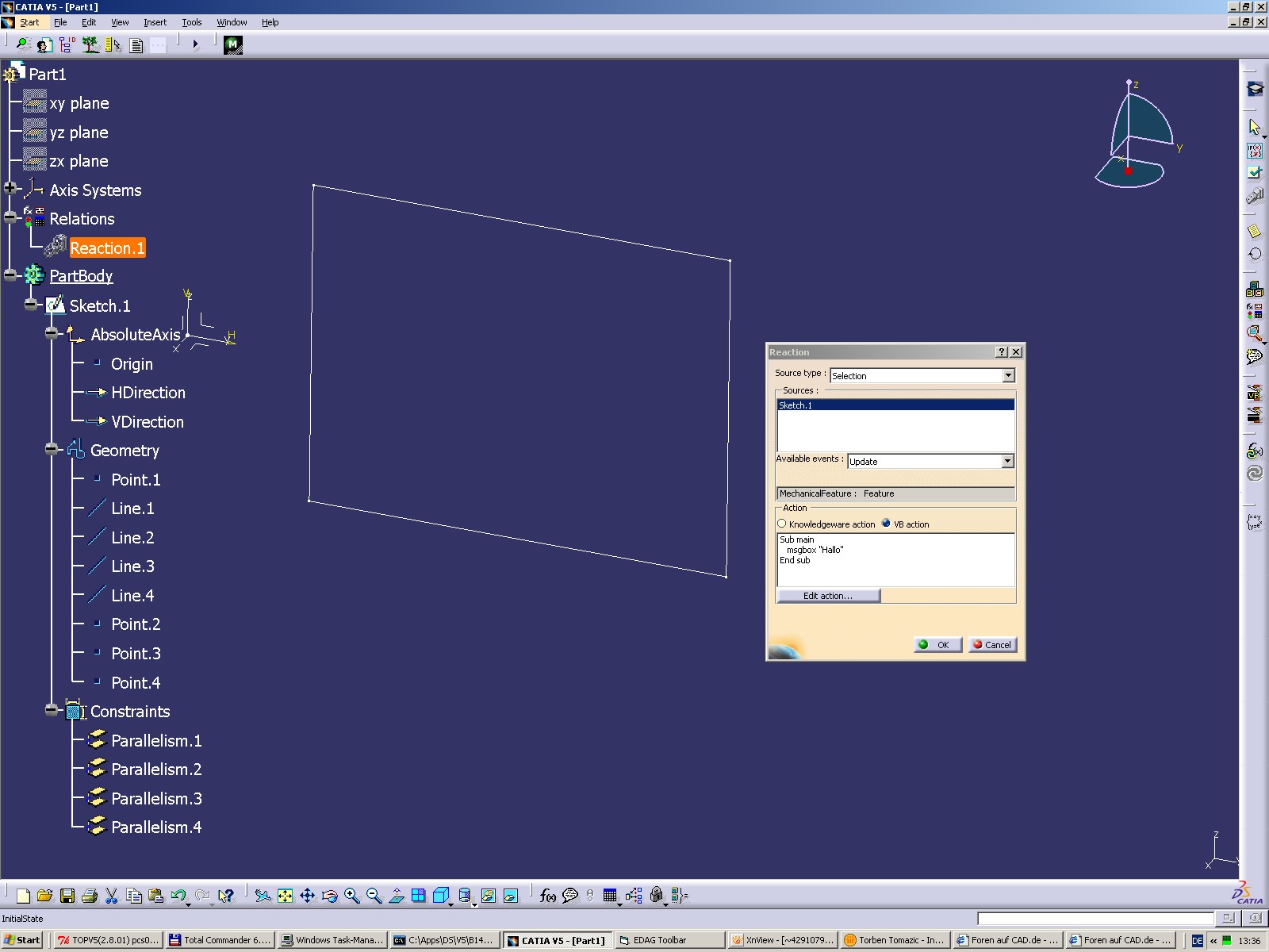

Hallo !
Ich habe eine Vorlage.CatPart erstellt. In der sind einige Skizzen/Körper schon vordefiniert.
Jetzt hätte ich gerne das, wenn ich die Skizze.1 öffne, eine MsgBox erscheint mit einer Info.
Wie ich eine MsgBox erstelle weiß ich. Ich bekomme es nur nicht
hin, das sie angezeigt wird, wenn ich die Skizze öffne.
Ich habe es schon mit der Makroaufzeichnung versucht, das geht aber
nicht. Ich muß auch dazu gestehen, das ich von der Programmierung nicht
ganz so viel verstehe. Ich habe halt bis jetzt vba nur in Excel angewendet.
Weiß von Euch vielleicht einer eine Lösung?
Ich danke Euch schon mal.
Gaby

Hallo Gaby
ich kann dir nur das Stichwort "Reaktion" sagen.
Hab selber noch nie was damit gemacht aber es wurde im Forum
schon einigemale behandelt.
Grüsse Jules

mit Hilfe einer Reaktion kannst du ein Sript (eine MsgBox) starten, siehe Bild im Anhang. Du benötigst zum Estellen (und bis R14 auch zum Ausführen) eine KWA Lizenz.
Problem: Die Reaktion wird ausgelöst durch ein Event (eine Änderung) und "öffnen der Skizze" gibts nicht als Auslöser - jedenfalls mir unbekannt.
Das Reaktion im Bild startet die MsgBox nach einer Änderung der Skizze und dem Update.
Gruss TomTom
