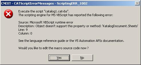

hallo guido
ich hab dein code uebernommen da ich eine aenliche aufgabe erledigen muss. doch ich bekomme immer wieder die fehlermeldung:
object doesen't support tjs property or method: KatalogDocument.Sheet no supported
was fehlt ihm denn??!

> was fehlt ihm denn?
Ein "s". Sheet und Sheets sind zweierlei.

> > was fehlt ihm denn?
danke markus, aber das ist mir klar. war ein tippfehler von mir    das ding klemmt irgendwo anders.
anbei ein screenshot mit der fehlermeldung.

hallo leute
das geheimnis hat sich gelueftet
die methode funktioniert nur bei catdrawing!!! bei catalogobiekte klemmt es eben
tja, wenigstens hab' ich das herausgefunden...
hat jemand 'ne ahnung wie man elemente aus .catalog dateien rausfischen kann?

erstellt am: 06. Jun. 2006 10:02    Editieren oder löschen Sie diesen Beitrag!  <-- editieren / zitieren -->   Antwort mit Zitat in Fett Antwort mit kursivem Zitat    Unities abgeben: 1 Unity (wenig hilfreich, aber dennoch)2 Unities3 Unities4 Unities5 Unities6 Unities7 Unities8 Unities9 Unities10 Unities Nur für thorstenS 10 Unities + Antwort hilfreich
wenn in einem Code so etwas wie DrwDocument (Drw Abkürzung für Drawing) oder 2D-Komponente steht, ist es glaube ich kein Geheimnis, dass dieses Skript nur aus einer Zeichnung gestartet wird. Wenn ich in einem Assembly ein Katalogteil einfügen möchte handelt es sich doch nur um ein gewöhnliches Part. Also habe ich einfach mal eine Makroaufzeichnung gestartet(aus Assembly Design). Da kommt (oh wunder) auch mal etwas sinnvolles heraus:
Sub CATMain()
Dim productDocument1 As ProductDocument
Set productDocument1 = Catia.ActiveDocument
Dim product1 As Product
Set product1 = productDocument1.Product
Dim products1 As Products
Set products1 = product1.Products
Dim arrayOfVariantOfBSTR1(0)
arrayOfVariantOfBSTR1(0) = "C:\Catia\B16\intel_a\startup\components\MechanicalStandardParts\ISO_Standards\Models\ISO_1207_GRADE_A_SLOTTED_CHEESE_HEAD_SCREW.CATPart"
Set products1Variant = products1
products1Variant.AddComponentsFromFiles arrayOfVariantOfBSTR1, "All"
End Sub
Vielleicht hilft es ja.
