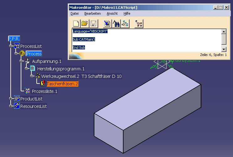

Hab gerade versucht eine Makroaufzeichnung vom einfügen einer Taschenfräsoperation zu machen. Leider blieb das Makro leer, nun frage ich mich warum ? Wenn ich die Taschenfräsoperation einfüge, Geometrie Selektiere, und das ganze einmal simuliere, dann wird auch ein Makro aufgezeichnet. Ich wollte aber eine „Leere“ Taschenfräsoperation (mit Werkzeug) einfügen, hat jemand eine Ahnung ob das überhaupt möglich ist mit einem Makro

Das einfügen einer Operation habe ich geschafft, aber warum die Makroaufzeichnung nicht funktioniert, wenn ich lediglich eine Operation einfüge ist mir ein Rätsel

Leider habe ich von dem Fräsmodul keine Ahnung, aber ein ähnliches Ergebnis bei der Aufzeichnung mit dem Makrorecorder hatte ich beim Drafting als ich nur einen Text einfügen wollte.
Nach der Analyse eines Beispielmakros von Dassault habe ich auch mit Hilfe ein Paar Beiträgen und der Dokumentation "V5automation.chm" (so oder ähnlich müsste sie heißen, such mal im Dassault Verzeichnis) hinbekommen.
