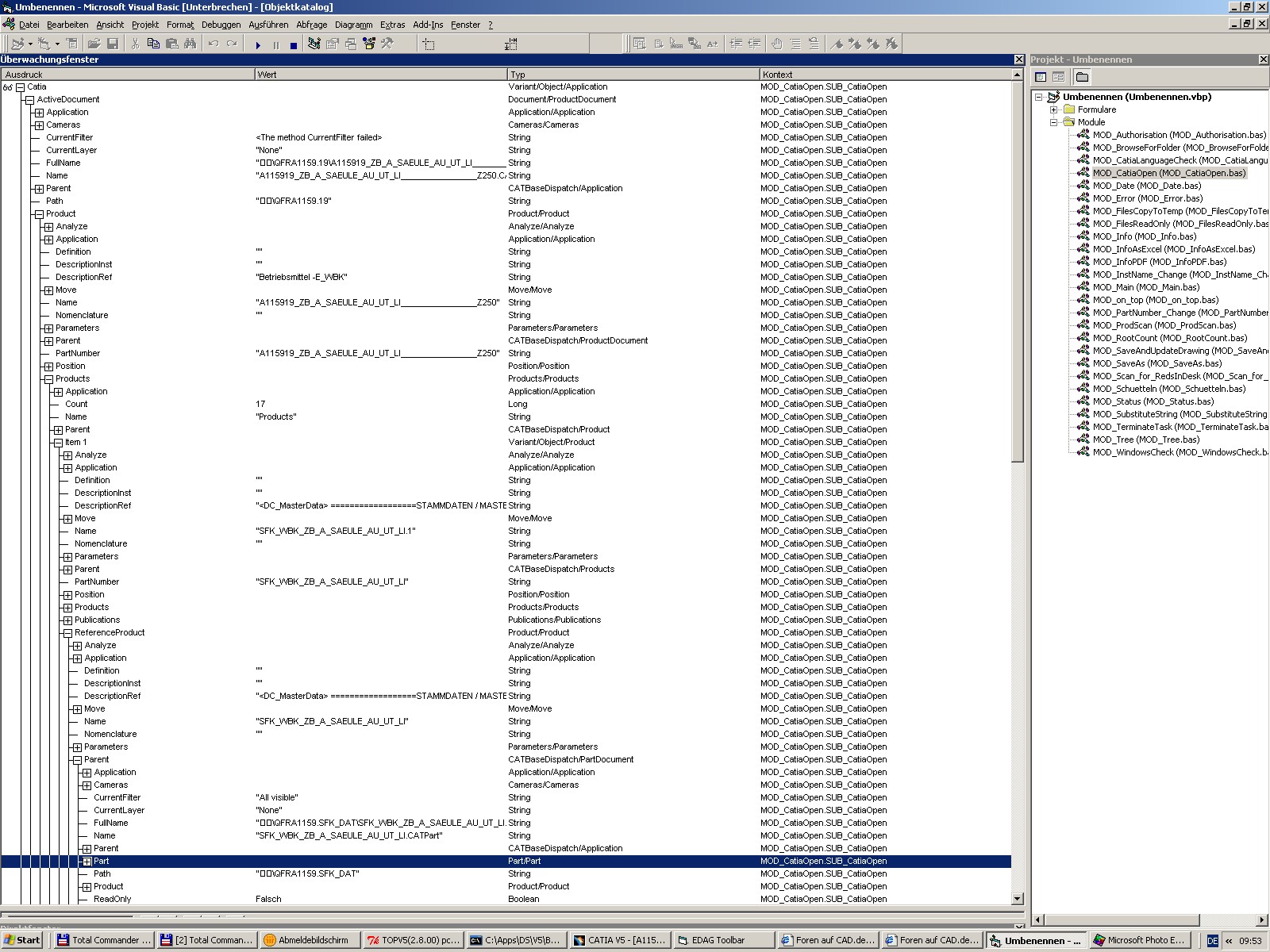

Hi Andi,
das Object, welches du auswählst, gehört zu der Klasse Product. Das ist nicht zu verwechseln mit dem .CATProduct.
Die Objektstruktur sieht so aus (Root ist ein CATProduct mit CATParts + CATProducts eingebaut)
Catia
  ActiveDocument
      Product
        Products
            Item1
            Item2
            Item9  >  Typ: Variant/Object/Product  >  um das gehts = die Instance
              ReferenceProduct
                  Parent  >  Typ: CATBaseDispatch/PartDocument  >  das ist das CATPart
                    Part  >  Typ: Part/Part  >  da drin gibts dann die Geometrie ect.

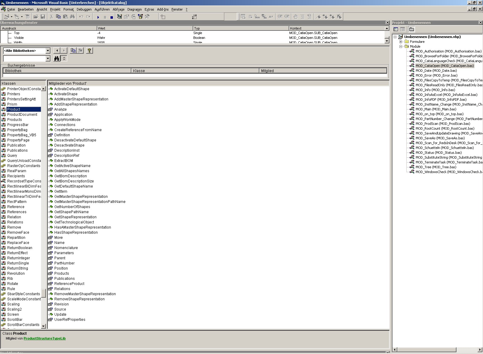

Es hängen zwei Screenshots im Anhang.
Eins zeigt die Klasse Product mit den zughörigen Methoden und Eigenschaften.
Das andere die Object-Struktur.
Hoffe das veranschaulicht das ganze etwas.
