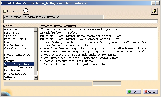

Ist es möglich einen "Shape Fillet" mit einer Rule einem Parameter vom Typ Surface zuzuordnen?
frei nach dem Gedanken => SurfaceNeu = ShapeFillet(Edge, Radius ,?,?)
Ideal wäre der Zugriff auf eine Liste von Elementen, die man immer in gleicher Weise, z.B in einer group ablegt.
Hat jemand damit Erfahrung und kann etwas Anschub leisten?

Hallo Tobi_Odi,
leider nicht, da es in der KWA-Language keinen Konstruktor für Fillets gibt (vgl. Anhang).
Zur Realisierbarkeit via Reaction/Makro wäre zu klären, ob es um ein Shape Fillet (Verrundung zweier Flächen) oder um ein Edge Fillet (Verrundung einer Kante innerhalb eines Flächenverbundes) gehen soll. Letzteres wäre schwierig, da die zu verrundende Ecke ein BRep-Element und somit als Objekt nicht ohne Weiteres greifbar ist. Die realistische Alternative ist dagegen das Shape Fillet, das sicher auch mit Ablagemöglichkeit der Ausgangselemente in Listen möglich wäre.
