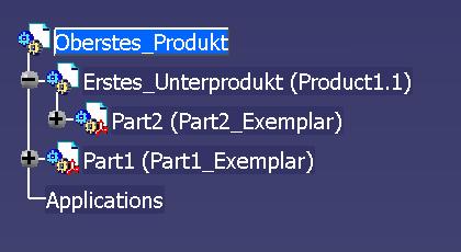

Ich möchte gern ein Part im Produkt anklicken und sowohl die Teilenummer (PartNumber) als auch den Exemplarnamen (Name) umbenennen.

Das funktioniert einwandfrei wenn ich ein Part anklicke, das sich im Hauptprodukt befindet.
Nehm ich eins, das sich in einem Unterprodukt befindet, dann ändert er nur den Teilenamen, aber nicht den Exemplarnamen. Bringt aber auch keine Fehlermeldung.
Kann ich das irgendwie ändern?
