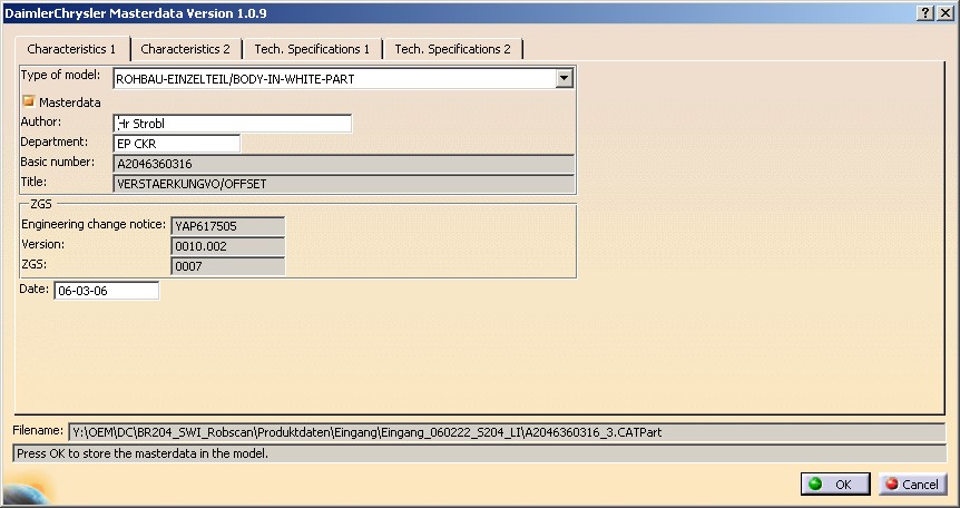

ich versuche gerade den Versionsstand von DaimlerChrysler Bauteilen (Blechen) per Script auszulesen. Mein Problem dabei: Der Versionsstand kann manuell nur mit einem DC-Tool (DC Master Data Version 1.0.9) ausgelesen werden (siehe Anhang). Ich denke, das es sich hierbei um ein CAA-Tool handelt. Ich kann die Versionsangabe im Part selbst nirgens finden, ausser im Quellcode der Datei. D.h. wenn ich das .CATPart im text.Editor öffne, finde ich die Info. Das läuft auch per Script, ist mir aber zu unsicher.
Weiss jemand, wo die Versionsangabe bei DC Bauteilen hinterlegt ist?

Hallo TomTom,
wenn Du die Description der Produkts ausliest kriegst Du einen String der Dir die ganze Versionshistorie beschreibt zurück.
In diesem String könntest Du nach dem Text "Version:" suchen, danach kommt die Nummer die Du (vermutlich) suchst.
Hoffe die Antwort passt zur Frage.

die gesuchte Information befindet sich in einem Feature Extension Block, welcher am Schwerpunkt(Punkt vom Stammdatentool erzeugt)angehängt wird. Es handelt sich hierbei, wie vermutet, um eine CAA Funktion.
Die Angaben in der Document Description sind bei DC nur zur Info.
Die Einträge in der Document Description werden step by step in Zukunft abgeschafft. (Original Info DC)

danke für die Antwort. Nur leider hilft es mir nicht weiter.
In der Description ist die Änderungshistorie des Parts hinterlegt, das heisst man findet die Einträge der alten Versionsstände, nicht jedoch des neuen.
Ich habe von DC auf meine Anfrage hin folgende Info bekommen:
- Das MasterData-Tool ist eine CAA Apli (wie vermutet), die Versionsangabe wird in den Metadaten abgelegt (Quellcode des CATParts)
- Historie in der Description ist zum Teil unvollständig, d.h den "neuesten" alten Versions-Stand eins hochzählen ist nicht.
Ich habe das Problem in der zwischenzeit selbst gelöst. Falls es jemandem etwas bringt, ich mache es jetzt so:
DC versendet die Bauteile immer in einer bestimmten Struktur, in der jedes CATPart in einem Product gleichen Namens verbaut ist, da  (wegen Smaragd = DC Datenbank) die Transformationsmatrix des Parts im Fahrzeugnetz im Product enthalten ist. Im Product findet sich dann auch ein Versions/ZGS Eintrag. Zusätzlich lese ich denn Quellcode des Parts aus und vergleiche die beiden erhaltenen Versionsangaben miteinander. Sind sie gleich, gehe ich davon aus, das sie i.O sind.
Wenn nicht ist manuelle Kontrolle gefragt. Bisher hat immer alles gepasst.

natürlich ist es ein CAA-Feature, es ist ja mit CAA erzeugt. Die Frage war halt, ob man es trotzdem irgendwie auslesen kann.
Und es geht, da der entsprechende Eintrag im Quellcode der Parts/Products im Klartext gemacht ist (sich also ganz einfach auslesen lässt, wenn man das Modell als Textstream öffnet).
Das ganze hat sich aber sowieso erledigt, da wir mitlerweile methodisch anders vorgehen.
