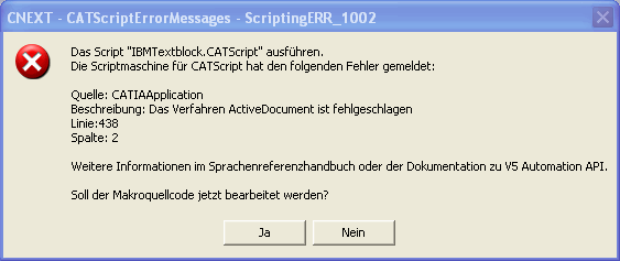

kann mir hier jemand weiterhelfen und mir sagen warum die gewünschte Fehlermeldung nicht angezeigt wird, wenn kein Drawing Element offen ist wird ?
-danke-
Im Anhang die nicht gewünschte Fehlermeldung!
gruss
Fazer

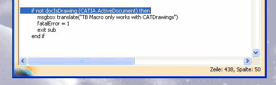

Hallo Fazer,
in dem gezeigten Code-Ausschnitt wird geprüft, ob das momentan aktive Dokument eine CATDrawing ist (es könnte ja ein Part sein). In Deinem Fall ist kein Dokument geöffnet, so daß die CATIA.ActiveDocument-Methode fehlschlägt.
Hier müßte noch ein If - Then Block vorgeschaltet werden:
If CATIA.Documents.Count > 0 Then
      If Not docIsDrawing(CATIA.ActiveDocument) Then
            msgbox ....
            fatalError = 1
            Exit Sub
      End If
Else
      msgbox "kein Dokument geöffnet"
      fatalError = X
      Exit Sub
End IF

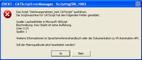

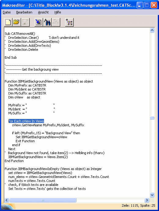

Hat funktioniert, jedoch bekomme ich nun eine weitere Fehlermeldung nachdem ich die gewünschte Fehlermeldung bestätige.
Da ich in diesen Themen noch Neuling bin hast Du vielleicht ja hier auch noch eine Lösung, damit er mir beim Bestätigen der gewünschten Fehlermeldung das Script abbricht und nicht mehr weiterläuft.
Im Anhang die neuen Fehlermeldungen
gruss
Fazer

Hallo Fazer,
ich denke mal, dass das views-Object leer ist oder einen falschen Verweis hat.
Kannst Du mal das ganze Script posten?
Steffen
