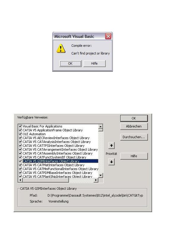

hab auf meinem Rechner eine neue V5 R14 Version installiert. Jetzt laufen meine Makro, die auf einer älteren R14 Version erstellt wurden nicht mehr. Es ist irgend ein Compile Fehler. Es kommt immer die Fehlermeldung "Can´t find project or library"   siehe Bilder.
Hat jemand ne Ahnung was zu tun ist?? Welche Datei muss man auswählen?

überprüf mal, ob du jetzt immer noch die gleichen Lizenzen hast.
Bestimmt Bibliotheken sind nur bei bestimmen Lizenzen vorhanden.

Linzen hab ich mal überprüft aber ich arbeite mit der gleichen wie zuvor auch. Was meine Befürchtung ist das VB jetzt auf Englisch ist war vorher nämlich auf Deutsch.
Wie ist denn das, da gibt es für das Skript dann schon einige unterschiede, oder?
Er hängt sich an Sachen wie "Chr(10)", um Ascii-Befehle zu benutzen, auf.

wie ich das auf deinem Bild sehen kann, wird versucht, die Typbibliotheken von einer R12 Installation zu verwenden.
Ich würde CATIA einmal mit
CNEXT /unregserver
und dann mit
CNEXT /regserver
neu registrieren. Dann sollte es eigentlich klappen.

hast recht der Sucht echt nach einer R12 Datei.
Wie soll das genau gehen mit dem ab und anmelden am Server?
Gibst du das in ein Makro ein oder geht das in CATIA selber.

Hallo Jules,
1. eine DOS-Box aufmachen (Start - Ausführen - "cmd")
2. in das Installationsverzeichnis von CATIA wechseln (...\DassaultSystemes\B14\intel_a\code\bin)
3. cnext /unregserver
4. cnext /regserver
