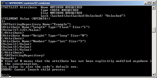

ich habe aktuell auch eine Anforderung mit den Display-Optionen. Kann mir jemand sagen wie ich Settings-Tabelle unter "General/Display/Thickness & Font" auslesen kann?
Ich habe es auch schon mit der folgenden Kommandozeile versucht:
Code:
"<CATIA-Installation-Verzeichnis>\code\bin\CATSTART.EXE" -env <ENV>.txt -direnv "<ENV-Verzeichnis>" -run "CATBatGenXMLSet -admin" "C:\CTMP"
Leider ohne Erfolg (Meldung "ERROR: Cannot launch child process" - siehe Anhang)
Hat jemamd eine Idee wo der Fehler liegt?
