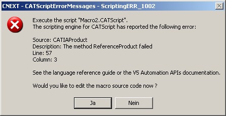

erstellt am: 18. Jan. 2006 12:41    Editieren oder löschen Sie diesen Beitrag!  <-- editieren / zitieren -->   Antwort mit Zitat in Fett Antwort mit kursivem Zitat    Unities abgeben: 1 Unity (wenig hilfreich, aber dennoch)2 Unities3 Unities4 Unities5 Unities6 Unities7 Unities8 Unities9 Unities10 Unities
Hallo tomtom
vielen Dank erstmal für Deine Hilfe.Tut mir leid das ich mich jetzt erst melde.Hatte aber leider erst jetzt die gelegenheit das zu testen.
Hab jetzt mal auf die schnelle dein script bei mir reinkopiert und es laufen lassen, aber es kommt eine fehlermeldung hier:
   siehe 2. Bild
keine Ahnung warum?? Muss auch dazu sagen das ich mich erst wieder in das Thema einarbeiten muss.......hab einiges vergessen über Weihnachten und neujahr...............
Gruß Andi
Hier noch die Struktur an der ich teste
[Diese Nachricht wurde von Augustiner am 18. Jan. 2006 editiert.]

erstellt am: 19. Jan. 2006 11:30    Editieren oder löschen Sie diesen Beitrag!  <-- editieren / zitieren -->   Antwort mit Zitat in Fett Antwort mit kursivem Zitat    Unities abgeben: 1 Unity (wenig hilfreich, aber dennoch)2 Unities3 Unities4 Unities5 Unities6 Unities7 Unities8 Unities9 Unities10 Unities
Also hab bis jetzt Dein Script nicht zum laufen gebracht.Hab schon alles mögliche probiert.Wie war die Struktur aufgebaut an der Du es getestet hast??

erstellt am: 19. Jan. 2006 11:58    Editieren oder löschen Sie diesen Beitrag!  <-- editieren / zitieren -->   Antwort mit Zitat in Fett Antwort mit kursivem Zitat    Unities abgeben: 1 Unity (wenig hilfreich, aber dennoch)2 Unities3 Unities4 Unities5 Unities6 Unities7 Unities8 Unities9 Unities10 Unities Nur für Augustiner 10 Unities + Antwort hilfreich
Hallo Augustiner,
wenn ich deinen Screenshot richtig interpretiere, arbeitest du im CacheModus bzw. deine Struktur ist nur im Visualization Mode geladen.
Das Script fix auch alle Parts in Sub-Produkten. Dies erfolgt rekursiv, das heisst wenn ein .Item des Root-Products ein .CATProduct ist, ruft sich die Sub selbst auf. An der Stelle hängt es sich im CachModus auf (siehe Fehlermeldung im Anhang).
Wenn der entsprechende Teil aus dem Script gelöscht wird, läuft es (für die erste Ebene eines Products) auch im Cache Modus (siehe Code unten)
Das Script läuft völlig unabhängig von irgendeiner bestimmten Struktur (auf die Namen bezogen).
Ist meine Vermutung richtig?

erstellt am: 19. Jan. 2006 12:53    Editieren oder löschen Sie diesen Beitrag!  <-- editieren / zitieren -->   Antwort mit Zitat in Fett Antwort mit kursivem Zitat    Unities abgeben: 1 Unity (wenig hilfreich, aber dennoch)2 Unities3 Unities4 Unities5 Unities6 Unities7 Unities8 Unities9 Unities10 Unities
Hab ich nur in ein leeres catscript reinkopiert.
Edit:
So nochmal neu reinkopiert ohne was zu ändern.
Dann kommt die im Anhang gezeigte Fehlermeldung.

erstellt am: 19. Jan. 2006 14:09    Editieren oder löschen Sie diesen Beitrag!  <-- editieren / zitieren -->   Antwort mit Zitat in Fett Antwort mit kursivem Zitat    Unities abgeben: 1 Unity (wenig hilfreich, aber dennoch)2 Unities3 Unities4 Unities5 Unities6 Unities7 Unities8 Unities9 Unities10 Unities Nur für Augustiner 10 Unities + Antwort hilfreich
probiere mal folgendes:
Sub CATMain()
On Error Resume Next      '-----  <  Zeile zufügen
Dim oProduct
Jetzt müsste das Script auf jeden Fall ohne Fehlermeldung durchlaufen.
