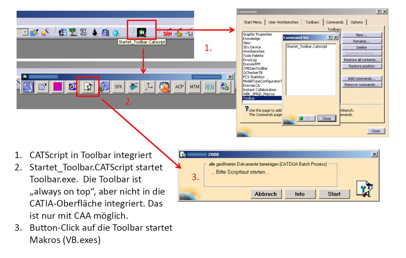

ich erzeuge die Toolbars, die die Icons zum Starten der Scripte enthalten nicht in CATIA (über Tools>Customize) sondern in VisualBasic 6.0. Dort kannst du unter der Eigenschaft .Picture eines Command-Buttons direkt eine Bitmap-Datei zuweisen (siehe Bild im Anhang).
Im CATIA selbst bleibt nur die Sucherei - jedenfalls kenne ich nichts anderes.

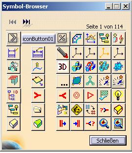

Irgendwie funktioniert das Ganze mit den Icons noch nicht so richtig.
Selbst wenn ich die Namensvergabe so durchführe, wie oben beschrieben, erscheint später im Auswahlmenü der Icon nicht das gewünschte Symbol.
Siehe Screenshot.

Hallo Patrick,
man muß darauf achten, dass die Anzahl der Pixel nicht die Grenze überschreitet. Ich glaube die liegt bei der normalen Größe bei 24x24.
Bastelt man sich ein Icon aus 22x22, dann wird es sogar animiert beim Darüberfahren mit der Maus.
Am besten ist es, wenn man sich aus einem bestehenden Icon sein Eigenes bastelt.
Steffen

als kleiner Hinweis noch. Die Größe ist zwar entscheidend aber nicht alles. (Hab ich schön gesagt, nicht?) Die Farben spielen auch noch eine Rolle. Man darf meines Wissens nicht über 16Farben gehen bei der Icon-Erzeugung.
Wenn ich den Screenshot aber so betrachte kann ich noch einen kleinen Hinweis geben. Starte CATIA mal neu! Wenn du das Icon erzeugst während CATIA geöffnet ist, erkennt es zwar, dass ein neues Icon vorhanden ist, stellt es aber wie auf deinem Screenshot dar. Scheinbar werden die Icons wohl erst beim Start richtig in die Umgebung geladen. Das aber nur am Rande.
Also zusammenfassend nochmal:
Größe auf 22x22 bzw. 24x24 beschränken und nicht mehr als 16 Farben verwenden, dann müsste es gehen.

VB_Toolbar.zip.txt
Toolbar.pdf
Hallo michi79,
da ich der PM scheinbar keinen Anhang zufügen kann findest du das VB.Projekt (Toolbar) hier im ursprünglichen Post.
Es handelt sich um einen .zip-file. Einfach das .txt aus dem Dateinamen löschen.
Ich hoffe das hilft dir weiter.
Gruß TomTom
