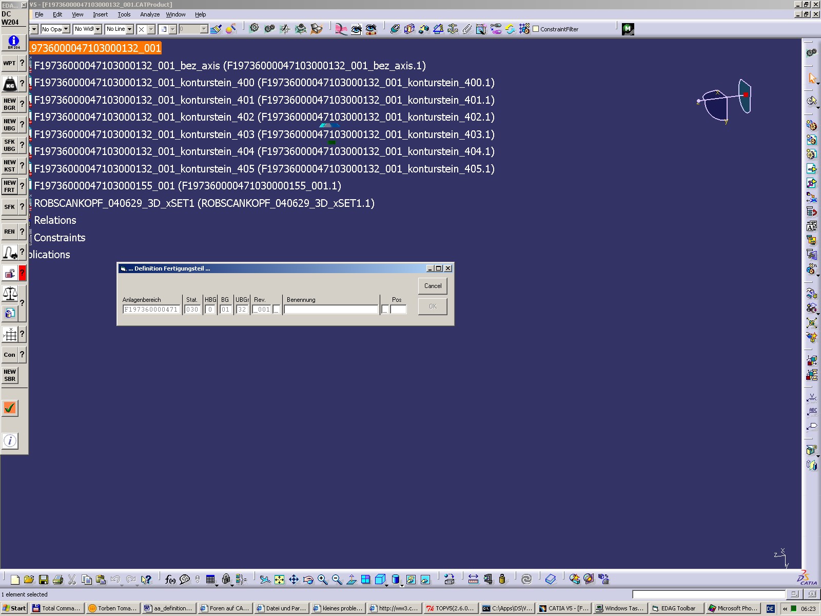

hat sich jemand schon einmal mit der Programmierung von Dialogfenstern für die Benennung Datei/Partnumber oder Datei/Productnumber befasst? Es geht hier um Kundendateien, bei denen auf bestimmten Positionen in die Benennung Teilnummer, Version, usw. eingetragen werden müssen. In V4 gab es bei DC einen Makro, die Frage ist ob es für V5 ähnliches gibt? Ich brauche nur ein Vorbild wie es zu machen ist, werde diese dann für meine Zwecke umgestalten.

kommt drauf an, was du unter "Vorbild" verstehst. Ein Bild wie so was aussieht kannst du dir im Anhang ansehen.

Hallo TomTom!
Ist diese Funktion (auf dem Bild W204) von euch oder von DC?
Kannst Du es uns vielleicht zur Verfügung stellen?

das ist von mir, nicht von DC. "W204" ist eine mittels VB erzeugte Toolbar, die projektabhängig unseren Usern Scripte zur Verfügung stellt. Quellcode kann ich hier keinen verteilen - damit verdiene ich meine Brötchen. Aber wenn du bestimmte Fragen hast helfe ich gerne weiter, falls ich kann.

Hallo TomTom,
angezeigte Vorbild sieht gut aus. Muss nicht unbedingt diese Quellcode sein, es geht mir nur um den Aufbau. Eine Literaturempfehlung würde auch genügen. Es ist für mich als Anwender ziemlich aufwendig jedesmal die richtige Position zu finden bei Benennen von Kundendateien (70-Stellig).
Gruß Richard

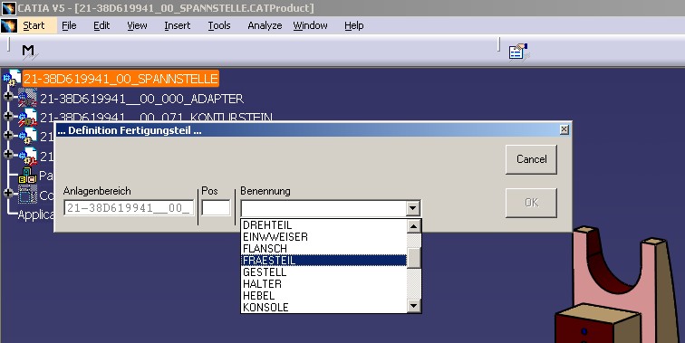

das Eingabefenster des Scripts (jpg im Anhang oben) ist eine Windows Form. Das Script ist in VisualBasic6.0 geschrieben und dann als .exe kompiliert. Läuft also nur über Windows. Abgesehen von der Eingabemaske ist der Rest allerdings mehr oder weniger Plattform unabhängig( z.B. als .CATScript), würde also auch unter UNIX laufen. Im .CATScript ist aber das UserInterface bescheiden.
Der Ablauf im Script ist folgender:
- liest das Root.CATProduct aus (Benennung, Pfad ...) und bröselt die Benennung entsprechend der Syntax auf (und gibt das ganze im Eingabemenue vor)
- Eingabemenue/Form erscheint: Nur noch Eingabe der Pos Nr notwendig, der Rest ergibt sich aus der Synatx des Roots
- Benennung: Entweder frei wählbar (Zeichen Kontrolle) oder aus Vorgabeliste (siehe Bild hier im Post)
- Check ob Part mit der gewählten Pos Nr im Folder schon existiert
- Neu aus aus Vorlagemodell
- Einbau ins Root.CATProduct
- Abfrage ob Fix.Constraint
- fertig
