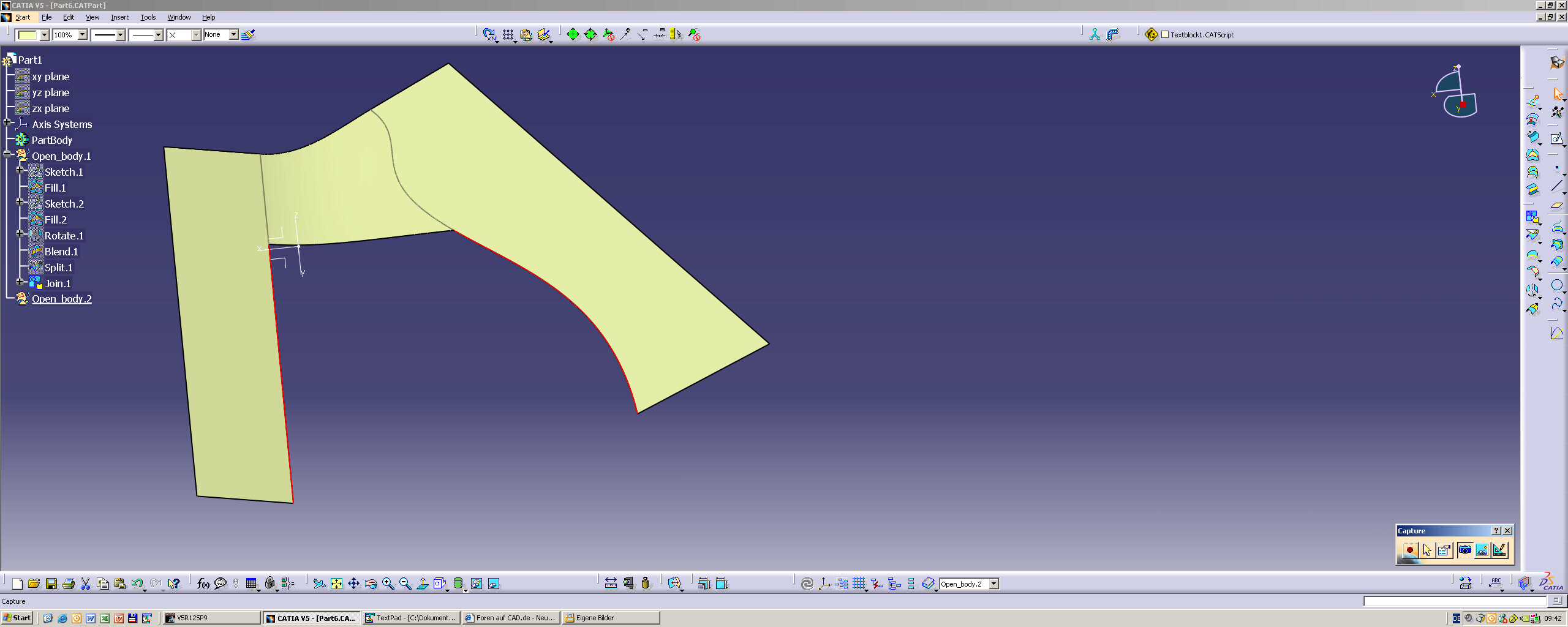

ich möchte innerhalb eines Makro's die Boundaries von beliebigen Flaechenkanten (siehe Bild)erzeugen. Nur leider verstehe ich diese BRep-Geschichte nicht! Wie bekomme ich dies denn allgemeingültig?
Also:
1)Makro starten
2)beliebige Flaechenkante selektieren
3)Boundary erzeugen (z.B.tangentenstetig)
4)Makro Ende
Habe schon im Buch "Effiziente ..." nachgesehen bezüglich der BRep-Geschichte, sowie diverse Marko's mit dem Recorder aufgezeichnet. Irgendwie verstehe ich es aber nicht!
Was(0) = "Edge"
Set UserSel= CATIA.ActiveDocument.Selection
UserSel.Clear
E = UserSel.SelectElement(Was, "Bitte erste Kante auswählen!", false)
If E = "Normal" Then
Else
MsgBox "Abbruch",16
Exit Sub
End If
So und nun die Referenz auf die Selektion?

ich könnte mir eine Lösung mit der Methode "AddNewExtract" vorstellen (Effiziente Konstruktion, S. 260):
Sub CATMain()
Dim Was(0)
Dim UserSel As Object
Was(0) = "Edge"
UserSel.Clear
Dim HF As HybridShapeFactory
Dim Kante As HybridShapeExtract
Dim MyBody As HybridBody
Set MyBody = CATIA.ActiveDocument.Part.HybridBodies.Add
MyBody.Name = "Neues Set"
Set HF = CATIA.ActiveDocument.Part.HybridShapeFactory
Set Kante = HF.AddNewExtract (UserSel.Item(1).Value)
MyBody.AppendHybridShape Kante
CATIA.ActiveDocument.Part.Update
Else
Dim Box
Box = MsgBox ("Abbruch",16)
End If
End Sub

Hallo Dieter!
Gute Idee, das über einen Extract zu machen! Leider (oder zum Glück) hab ich gerade etwas Stress, sodaß ich im Moment nicht dazu komme, dies auszuprobieren! Ich denke aber, das ich mit der Lösung prima leben kann und werde sie hoffentlich in den nächsten Tagen ausprobieren können!
Vielen Dank!
